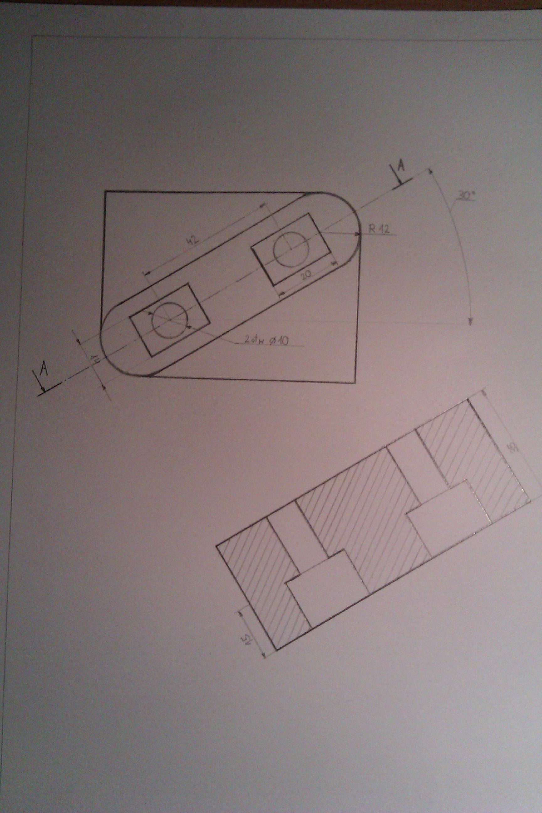

Proszę o sprawdzenie poprawności tego przekroju i opisanie ewentualnych błędów.

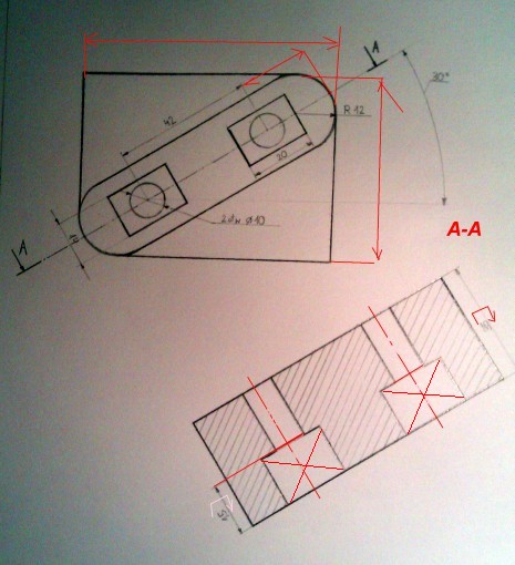

wymiary "ślizgają" się po linii...
[email protected] (56.79 KiB) Przejrzano 762 razy
