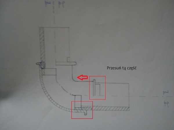

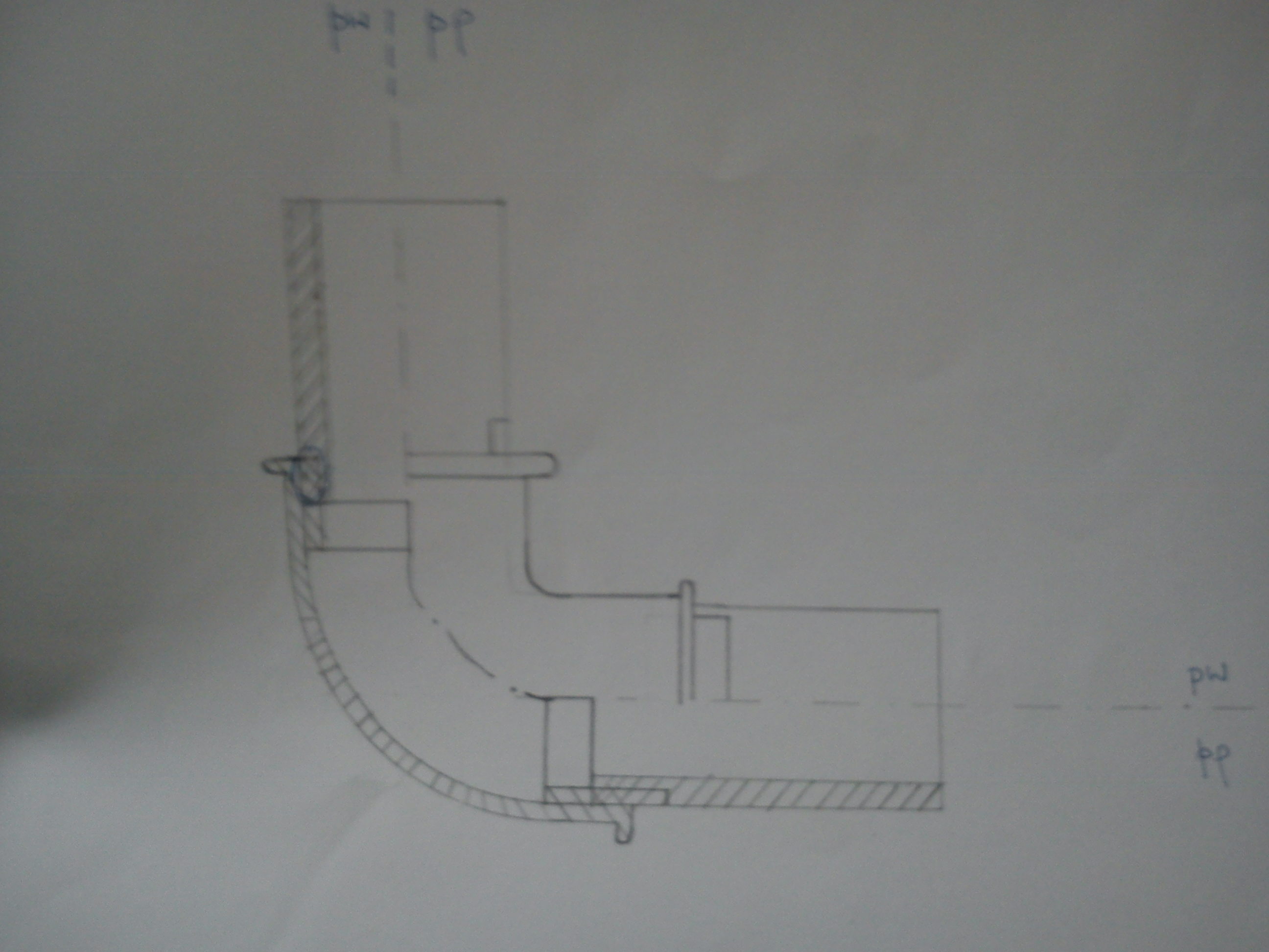

Witam.Jest to mój pierwszy post i od razu potrzebuje pomocy.Oddawałem owy rysunek dwa razy,najpierw źle potem przerysowałem tak jak kolega miał(jego rysunek został przyjęty) zaś mój nie bo o pół widok pół przekrój chodzi i w tym momencie zgłupiałem. Wie ktoś jak to wykonać bo przerasta mnie to. Obrazek

dolna część kolanka w przekroju kończy się w innym miejscu niż w widoku

Jakoś w paincie zaznaczyć co mam zrobić bo wymiękam... :/

1. przesuń górną część w lewo
2. sprawdź w książce jak zaznacza się gwint w przekroju
