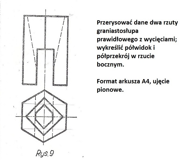

Witam mam problem z zadaniem z rzutowania :) bardzo proszę o pomoc!

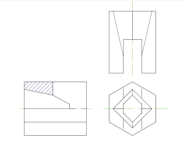

W załącznikach przesyłam treść zadania oraz jak ja wykonałem trzeci rzut, nie wiem czy jest dobrze więc jakby ktoś mógł poprawić ewentualne błędy będę wdzięczny :)

Na graniastosłupie masz wybranie na na krawędzi, więć będzie tam na pewno jakiś stopień w ółwidoku półprzekroju.
