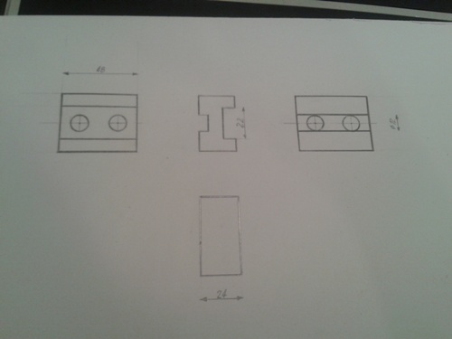

dobry jest ten rzut i wymiarowanie ? powinnam dodac grubosc ?ObrazekObrazek

Takie zadania dają teraz na studiach? Ja rysunek techniczny miałem ostatnio na technice w podstawówce, ale się wypowiem, bo pewnie inni doświadczeni koledzy mają już dość tych pytań od studentów - okiem laika: rzuty raczej OK, brakuje mi czterech wymiarów.

ja akurat nie mialam rysunku technicznego nihgdy wiec sie po prostu zastanawiam bo jestem na pierwszym roku zaocznie, gdzie tez nie tlumacza co i jak ;)
[ Dodano: 2013-01-18, 00:13 ]
dodatkowo musze wyznaczyc tolerancje ksztaltu a nie iwem co tojest wymiar graniczny gorny i dolny, moze ktos po 'prostemu' moglby mi wytlumaczyc?

cllaudia001 pisze:dobry jest ten rzut i wymiarowanie ? ....
... a pisałem jak to zrobić? :smile:
:arrow: https://www.cnc.info.pl/topics108/popra ... htm#313698
cllaudia001 pisze: [ Dodano: 2013-01-18, 00:13 ]
:arrow: http://pracownicy.uwm.edu.pl/wojsob/pli ... watosc.pdf
