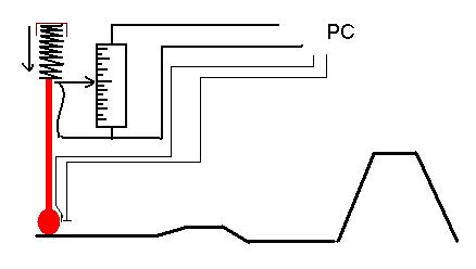

Szukalem duzo w necie na ten temat ale nie znalazlem nic ciekawego ,ani dokladnego ani taniego (a te kryteria mnie glownie interesowaly). No i wpadlem na pomysl jak to zrobic tanim kosztem.
PC posiada wiele wejsc i wyjsc a wtym odrazu kilka wejsc przetownika A/C zwanego popularnie Portem Joisticka :) Taki port jest w stanie odczytac wartosc 4 potencjometrow i 4 przyciskow ( )
No i chyba wszystko juz jest jasne Uzyc portu game do sondy skanujacej.
Wystraczy zrobic prymitywna sonde w ksztalcie preta zakonczonego kula i podpiac ten pret do potencjiometru <np liniowego albo do wieloobrotowego potencjometru z kilkoma zembatkami tylko wtedy ten pret musial by posiadac nacieca w psotaci zembatki liniowej> do tego sprezyna ktora by dociskala pret do podloza i mamy juz gotowa tania sonde
oczywiscie najwieksze wyzwanie to oprogramowanie do takiej sondy (nie moglem sie doczytac jaka rozdzielczosc ma ten port) Program musial by znac polozenie sondy zapisywac je do pliku i zapisywac tez wartosci wskazane przez nasza sonde
Sonda oczywiscie nie jest doskonala i osoba piszaca oprogramowanie do niej :) powina uwzglednic ze czasem sonda moze natrafic na pionowy, wysoki krztalt (dlatego do mojej sondy oprucz potencjometru przyczepiony jest na koncu przelacznik ktory by informowal sonde o tym ze np za2mm znajduje sie wysoki ksztalt , to ma na celu ochrone sondy ale o tym mozna by sie rozpisac innym razem )
Co myslicie o takiej sondzie ? oczywiscie zamiast potencjometru mozna by zastosowac (np do malych zeczy glowice laserowa od CD :P albo ultradzwieki)albo cos innego ale cos co dalo by sie podlaczyc pod game porti bylo by tanie :) A no i trzba by to jakis oprogramowac ......... ja niestety jestem lewym programista :P
prosze o komentarz w tej sprawie
tak to ma wygldac mniejwiecej

Są programy do sterowania naszych ulubionych maszyn z funkcją 3D scaner lub probe.
Program odbiera sygnał z jednego pina LPT i uruchamia podnoszenie (opuszczanie) na osi "z" do chwili zmiany stanu na pinie. W chwili zmiany stanu zapisuje rzędną z oraz x i y. Ustawiając trasę czujnika zaznaczamy obszar który chcemy zeskanować i jego rozdzielczość (wierszowanie).
Do wspomnianego pina załączony jest wyłącznik który uruchamia sonda przy dotknięciu modelu. Dokładność odczytu zależy od dokładności naszej maszyny. Takie skanery do zastosowań gdzie nie jest wymagana duża dokładność produkuje min firma Roland z czujnikiem piezzo oraz Maxnc z wyłacznikami.
Wadą tego typu urządzeń jest długi czas skanowania i mała rodzielczość wynikająca z rozmiarów końcówki czujnika ,zaleta zaś bardzo dużą dokładność przy profesjnalnych maszynach pomiarowych.

nawet nieche pytac o cene takich profesjonalnych sond , moje rozwzanie wydaje mi sie tansze...no i dokladnosc sondy bedzie w malym stopniu zalezala od dokladnosci naszej maszyny a raczej od tego jak sonstrujemy sonde... no i w moim roziwzaniu za sonde moze robic nawet igla :) a tak jak juz wspomnialem dla duuzej rozdieczlosci i malych zakresach zmian wysokosci tego co skanujemy mozna uzyc glowicy od CD np zeby zeskanowac zlotowke :P

Chyba nie przeczytałeś dokładnie tego co napisałem , więc powtarzam że czujnik który opisałem składa się z elemenu który dotyka do badanego kształtu ( może to być zapałka) oraz z mikrowyłącznika np takiego jak jak jest w myszy I TO WSZYSTKO. Znacznie łatwiej jest go wykonać niż posługując sie np potencjometrem i gniazdem joysticka.
Do tego potrzebujemy jeszcze oprogramowanie , które mamy już gotowe np. http://www.cncplayer.com/
Niestety z głowicy od CD nie będzie żadnego pożytku nawet przy skanowaniu złotówki.
pozdrawiam
