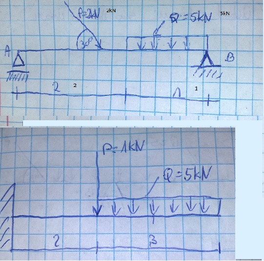

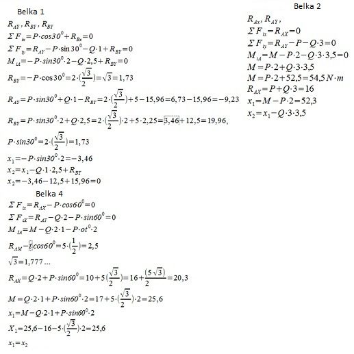

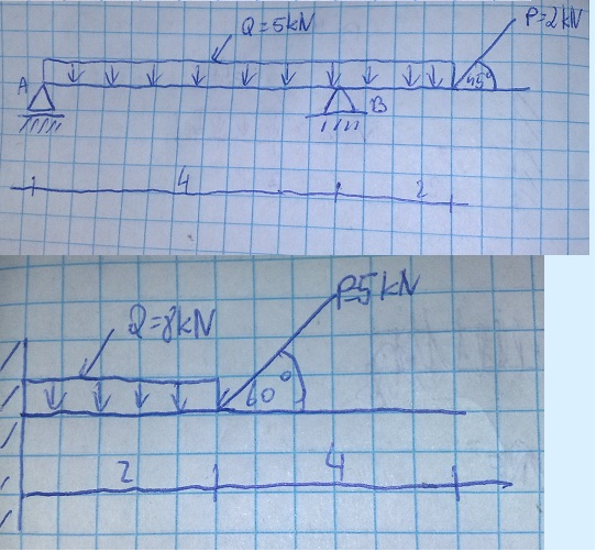

Spróbowałam sama rozwiązać te belki. Proszę o spr czy dobrze. Oraz pomoc przy obrazku nr 3

sylwia15b pisze: Wykładowca też nie umie wytłumaczyć
Tutaj masz wyczerpującą pomoc dla siebie i wykładowcy:
http://www.zspolice.pl/nasza_szkola/akt ... 1.02_u.pdf
