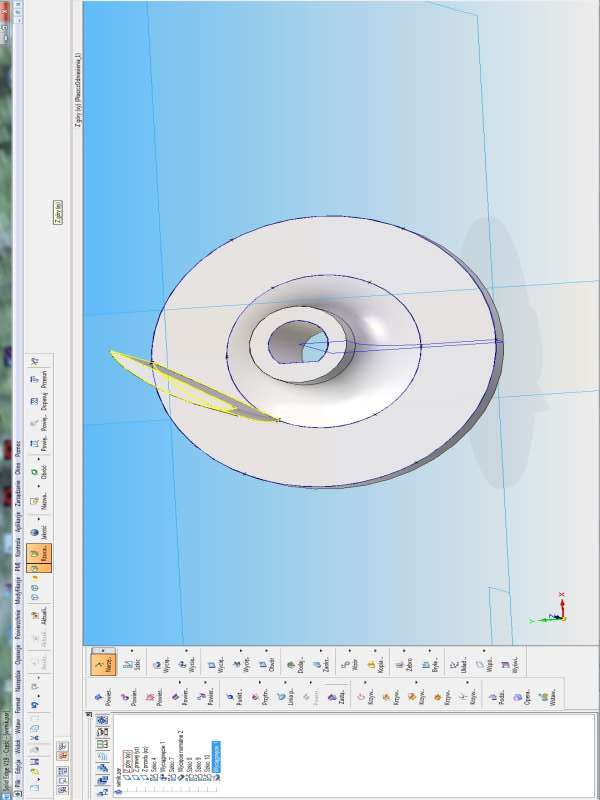

Witam,dopiero uczę się Solid Edge ale postanowiłem uczyć się na konkretnych przykładach i tak mam do wykonania wirnik pompy i utknąłem .Nie potrafię "rozłożyć" po okręgu tej łopaty na rys zaznaczona na żółto. Proszę o pomoc jakich komend mam do tego celu użyć? SE ver 19

Post napisał: zibi » 10 sty 2013, 12:47
szyk kołowy

Post napisał: blasterpl » 10 sty 2013, 13:17
No to to nawet ja wiem ale jak.Potrafię tylko rozmieścić punkty po okręgu.

Post napisał: BYDGOST » 10 sty 2013, 17:07
Można poradzić sobie tak: łopatkę tak narysować, żeby jej płaszczyzny odniesienia pokryły się ze środkiem wirnika. Wtedy możesz wstawiać w złożeniu kolejne łopatki i ustawiać dla każdej kolejnej inny kąt między płaszczyznami łopatki i wirnika.

Post napisał: piocam » 11 sty 2013, 08:50
Jak to zrobić już opisuje :
* Jak masz już zamodelowaną podstawę i jedną z łopatek wywołaj polecenie Wzór. Jak nie wiesz gdzie się znajduje to Operajce/Wzór/Wzór
* Wskaż z element do powielenia, w tym przypadku będzie to łopatka. Zatwierdź wybór zielonym znacznikiem
* Musisz wskazać płaszczyznę na której będziesz mógł zdefiniować ilość wystąpień i ich położenie. W tym przypadku będzie to jedno z lic walca, czyli podstawy,
* Po wskazaniu płaszczyzny program przejdzie do szkicownika. Musisz sprawdzić jaki typ szyku jest wybrany, domyślnie jest to Prostokątny. Rodzaje szyku znajdują się na pasku, rys poniżej.
* Wybierz Wzór kołowy. Środek zdefiniuj na środku walca. Średnice tworzonego okręgu możesz ustalić na dowolną. Po określeniu średnicy kolejnym krokiem jest ustalenie kierunku szyku, w przypadku szyku na pełnym okręgu nie ma to znaczenia. Kliknij dowolną stronę.
Na Pasku podręcznym nad oknem graficznym, w polu Liczba zdefiniuj ilość wystąpień. Kliknij Zakończ. Wzór pojawi się.

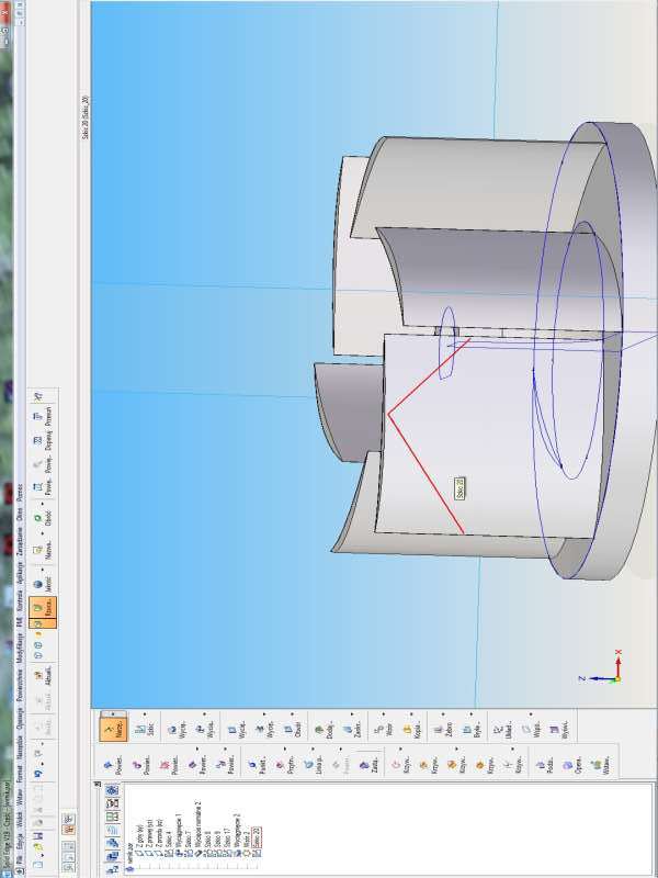

Dziękuje za podpowiedzi,udało się z wasza pomocą.Teraz jestem na końcowym etapie a mianowicie muszę zmienić kształt górnej krawędzi łopatek (na rys kolor czerwony),i znów utknąłem.Próbuje to robić przez wycięcie obrotowe ale coś nie idzie.

Post napisał: piocam » 11 sty 2013, 09:33
Masz otwarty profil, a z tego co widzę linie, czerwone na Twym rys przecinają górną krawędź i tworzą jakby dwa osobne profile. Dorysuj linie zamykające profil. I powinno być dobrze.
