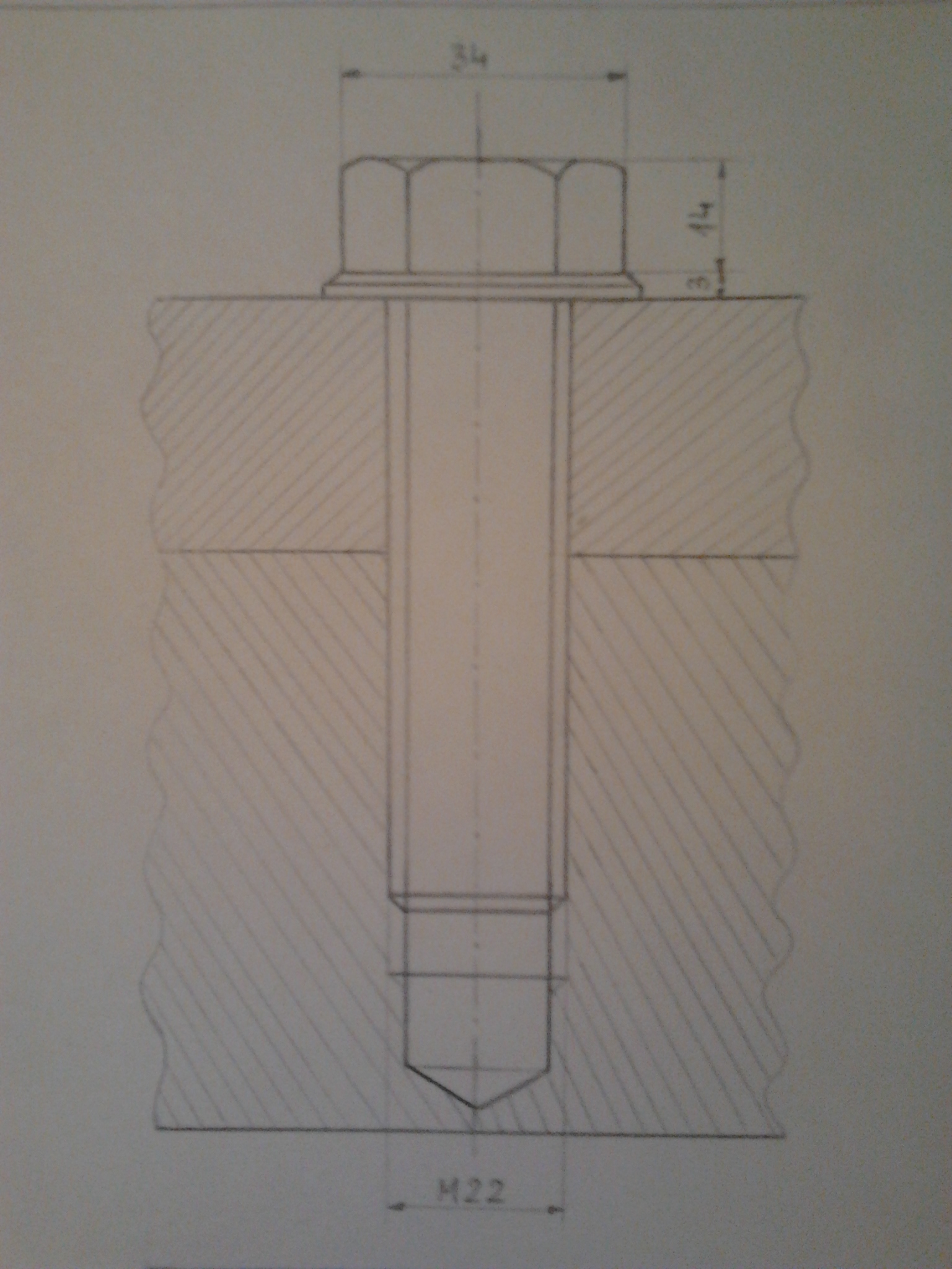

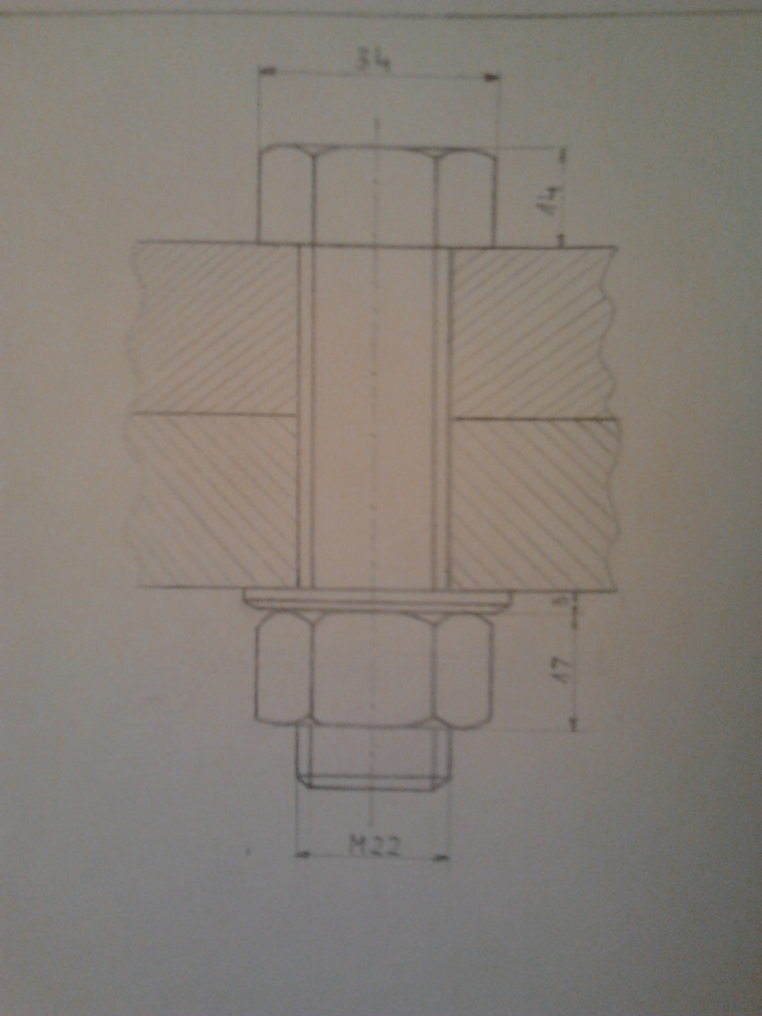

Bardzo bym prosił o sprawdzenie moich rysunków. Moim zadaniem było wykonać rysunek połączenia śrubowego nieprzelotowego i przelotowego śruby M22x80 i na rysunku miałem przedstawić wymiary tylko odnośnie śruby, a nie konstrukcji.

Moim zdaniem powinno być tak jak w załączniku.
To co zwymiarowałeś jako 34 to wymiar okręgu opisanego na sześciokącie 34
Więc wymiar pod klucz należy zaznaczyć literą S34.
Najlepiej narysować dodatkowy rzut z góry i zwymiarować jak trzeba.

Łba, nakrętki i podkładki się nie wymiaruje(jako elementy znormalizowane) - podaje się tylko wymiar gwintu...
Jeżeli miał zwymiarować to zwymiarował.
Wiadomo że się nie wymiaruję śrub i podkładek :roll: Tylko podaję się normy w tabliczkach rysunkowych
Ale to zadanie szkolne geniuszu! Które wymaga zwymiarowania elementów złącznych.
