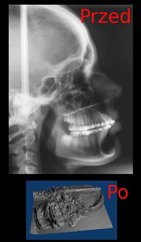

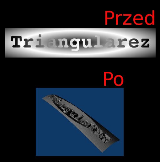

1. Obrazki JPG na płaskorzeźby w formace STL na zasadzie "im jaśniej - tym wyżej" - najlepszy efekt uzyskuje się ze specjalnie do tego celu przeznaczonymi obrazkami. Kolorowe piksele są przetwarzane na szare według wzoru "GRAY = R * 0.299 + G * 0.587 + B * 0.114".

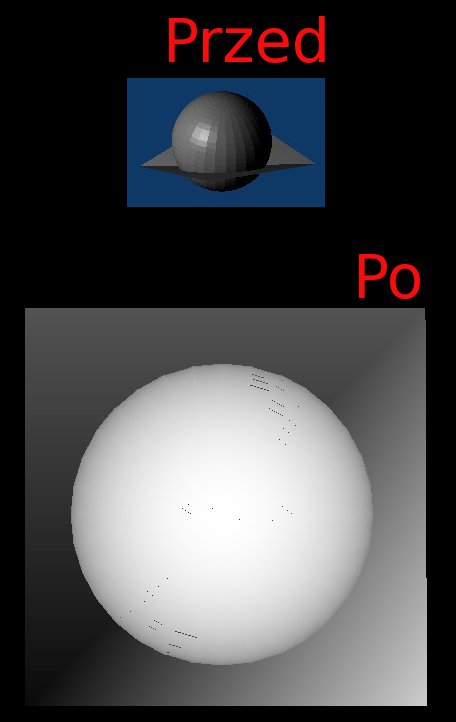

2. Pliki STL na obrazki JPG - na tej samej zasadzie. Wynikiem jest JPG w skali szarości. Przy bardziej skomplikowanych modelach pojawiają się jakieś niedokładności (niepomalowane piksele na styku trójkątów). Paskudne czarne kropy. ale na razie nie mogę znaleźć błędu - prawdopodobnie za dużo przeliczeń zmiennoprzecinkowych.

Napis na gradiencie na stl. Przydało by się inteligentniejsze rozmieszczanie wierzchołków.
zdjęcie rentgenowskie na stl
Konwersja z stl do jpg. Widać paskudne czarne kropy!!!

Co do krop, to mnie przygnębiły. Nie spodziewałem się takiego problemu. Rasteryzacja jest kłopotliwa, w dodatku trudno znaleźć dobre opisy szczegółów. Od dawna nikt tego nie robi ręcznie, tylko przez OpenGL, DirectX, itd. Teraz widzę, że ta opcja będzie bardziej potrzebna, więc trzeba się będzie dokształcić, i to zrobić porządnie.
