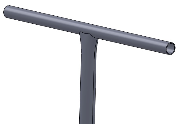

witam,
chce zaprojektowac cos takiego:
Problem jest taki, ze pionowa rurka ma wieksza srednice i nie moge tego ladnie polaczyc i zespawac. Zamiast ladnego laczenia jedna rurka wystaje mi z boku drugiej. Próbowałem konstrukcja spawana, probowalem dodaniem przez wyciagniecie po sciezce.
Bylbym wdzieczny za pomoc,
pozdrawiam

Z tego co rozumiem chciałbyś zamknąć grubszą rurkę w jakiś przyjemny dla oka sposób ?
Jeśli tak to trzeba by było użyć powierzchni lub wstawić ścianę po granicy chyba za bardzo inaczej się nie da

Model modelem, a zeby to wykonac to trzeba splaszczyc, podciac i zespawac.
Moj model (z jednego projektu) zostal wykonany konstrukcja spawana i uzylem operacji giecia i deformacji zeby uzyskac taka koncowke.
Ale chyba wyciagnieciem po profilach bedzie najlatwiej. Rurka pionowa musi byc krotsza, a na scianie poziomiej linia podzialowa trzeba zrobic krawedz i wyciagac pomiedzy nimi.

udało sie wyciagnieciem po profilach, dzieki!
