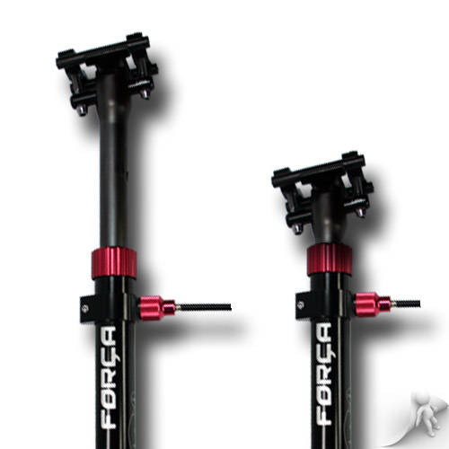

W ramach pracy magisterskiej wykonuję projekt sztycy rowerowej (rury "podsiodlowej") o regulowanej wysokości, za pomocą dźwigni lub manetki przy kierownicy. Z racji minimalizacji masy wybór co do materiału padł na aluminium. Po przeglądzie materiałów stosowanych przez producentów różnych komponentów rowerowych pod uwagę brałem głównie 7075 T6, 6061 T6. Jakie inne materiały wchodzą w grę? Jak jest z obróbką i spawaniem 7075?
Sztyca będzie regulowana na zasadzie blokady mechanicznej. Wymiary wspołpracujących tulei są ograniczone przez rozmiary otworów w ramach.
Mam pytanie odnośnie przyjęcia wartości naprężeń dopuszczalnych na zginanie oraz na naciski powierzchniowe. Jaką literaturę możecie polecić w temacie aluminium? Niestety dla tego materiału mało jest informacji odnośnie przyjmowania współczynników.
Dziękuję za pomoc
Przykladowa sztyca regulowana, dzialająca na zasadzie kołka blokującego
