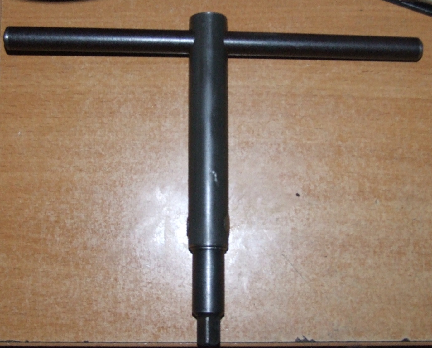

na forum jest kilku użytkowników tokarki LD550.
Oryginalny klucz do uchwytu można włożyć tylko poziomo. Oszczędność 40mm stali fi 16-18mm. To nie są tanie rzeczy - zrozumiałe.
Po pewnym czasie przychodzi nawyk aby nie kląć Chińczyków ale poziomo ten klucz wkładać.
Pewnego dnia moje zdziwienie. Zostawiłem klucz poziomo a osłona uchwytu na to pozwoliła, tj. zaskoczył wyłącznik i tokarka była z kluczem gotowa do pracy.
Cóż - osłona uchwytu tokarskiego z plexi była za krótka o te 2-3 cm. To tez nie są tanie rzeczy wiec Chińczyków rozumiem.
Przeraziłem się i drżąca ręka stanęła przy zielonym guziku, ale chwila zastanowienia i olśnienie: przecież Chińczycy zastosowali dodatkowe zabezpieczenie. Jest nim moc silnika, który nikomu krzywdy nie zrobi - i tu też zaoszczędzili.
Wniosek: można tanio i bezpiecznie.

I ma jeszcze taką śmieszną sprężynkę, żeby się go nie dało zostawić w uchwycie.upadły_mnich pisze:Oryginalny klucz do uchwytu można włożyć tylko poziomo.
Próbowałem nauczyć się używania klucza ze sprężynką, niby to zawsze zabezpieczenie przed narobieniem szkód.
Po kilku próbach zdjąłem sprężynkę, zresztą cały klucz przerobię/wymienię, masochistą nie jestem.
Osłonę uchwytu to zdjąłem jeszcze przed pierwszym uruchomieniem.
U mnie można było uruchomić maszynę gdy była uchylona, w obu krańcowych położeniach wyłącznik się wyłączał.
Zresztą co to za zabezpieczenie z pleksi na jednej śrubce M5 ?
W planach mam osłonę z 5 mm poliwęglanu, na sworzniu z 16 mm, poliwęglan nawet mam, ciekawe czy wystarczy chęci.
To jest bardzo dobry porzykład na to, że przekombinowane zabezpieczenia przynoszą skutek odwrotny do zamierzonego.
