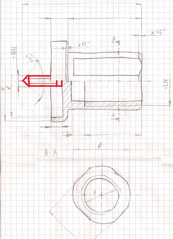

Wymiarowanie
Post napisał: Robert_0711 » 21 gru 2012, 13:35
Mam problem z naniesieniem jednego wymiaru- długości gwintu (cieńka czerwona linia) nagwintowanego elementu (po lewej na rysunku). Nie wiem gdzie umieścić linie wymiarową i linie pomocnicze. Zawsze kiedy je umieszczę przecina kilka innych linii wym. i pomoc. Proszę o pomoc, co mogę ewentualnie pozmieniać?
Jeszcze jedno pytanie: Czy na rysunkach wykonawczych musi byś takie same kreskowanie tego samego elementu jak na rysunku złożeniowym? Chodzi o to: że jak mam na rysunku złożeniowym dwa elementy i jeden zakreskowany pod kątem 45 st., a drugi pod kątem 60 st. to na rysunkach wykonawczych te elementy będą miały kreskowanie odpowiednio 45 st. i 60st. ?

rc666
Posty: 1361
Post napisał: rc666 » 21 gru 2012, 14:13
Mam tylko jedno pytanie.
Czy potrafisz sie poslugiwac linijka??
Poza tym nie widac tego nagwintowanego elemntu.
Narysuj to porzadnie i wtedy stanie sie to latwiejsze dla ciebie i tych co ewentualnie beda pomagac.
Co do kereskowania. Rysunek zlozeniowy a wykonawczy to dwa rozne rysunki.
Kreskowanie na jednym nie ma zwiazku z grugim rysunkiem. Mam na mysli samo kreskowanie.

Post napisał: Robert_0711 » 21 gru 2012, 15:36
Dzięki za pomoc w kreskowaniu. A co do uwagi rysowania linijką, jest to rysunek odręczny i zawsze mnie uczono, że na szkicu odręcznym nie posługujemy się przymiarem liniowym.
Długość o którą pytałem poprawiłem cienką czerwoną linią.

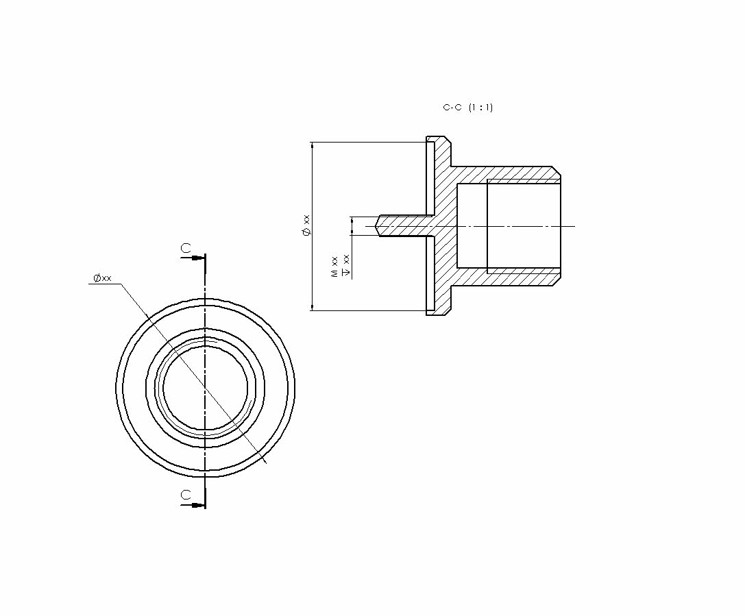

rc666
Posty: 1361
Post napisał: rc666 » 21 gru 2012, 16:18
Ja bym tak to zrobil
