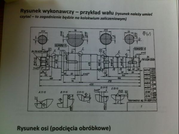

Witam mam za zadanie przeczytać ten oto rysunek pomożecie ?

jasne że pomożemy - rysunek wygląda na prastare pismo majów i wynika z niego że koniec świata ma być 28.12.2012 a nie tak jak to wynika z kalendarza (chodzi tu o okres kręci by wszystko mogło nabrać mocy)
hehehehadam2701, zgrywus z ciebie niesamowity - mówisz "wkleję im taka miniaturkę niech się powkurw..ają że już już prawie widać ale jednak nie widać
i jak ma wyglądać taki opis ? na rysunku jest wałek i już ? czy rys. przedstawia wał wiało stopniowy poczynając od prawej str. mamy czop w tolerancji wymiaru której nie widać tolerancji geometrii której nie widać oraz posiadający rowek pod wpust wykonany według normy której nie widać .....i myślisz że ktoś poświeci swój cenny czas by cały wałek tak tobie opisać
ale nie martw sie jest szansa daj większy rys i sam go opisz możesz wzorować sie na mym przykładzie a my poprawimy

Przepraszam za tak mało czytelny rysunek. Ja bym go opisał tak jak macie jeszcze jakieś sugestie to walcie śmiało, więc :
1. Rysunek wykonawczy przedstawia wał 8 stopniowy o długości 455 mm
2. Znajdują się na nim 4 wpusty :
- pierwszy ma długość 24 mm i szerokość 6 mm znajduje się na czopie początkowym M40x1.5
- drugi o długości 50 mm i szerokości 20 mm znajduje się na czopie o średnicy (fi)80
- trzeci o długości 24 mm i szerokości 8 mm znajduje się na czopie z gwintem M55x2
- czwarty o długości 40mm i szerokości 12mm znajduje się na czopie końcowym (fi)40
3. Na czopie o długości 24 mm znajduje się gwint M40x1.5 oraz na czopie o przekroju cząstkowym D znajduje się gwint M55x2
4. Na wale znajdują się podcięcia obróbkowe między innymi 4x45^ i 1x45 ^
5.Na czopie początkowym oraz końcowym znajduje się nakiełek B4 zawarty w normie PN-83/M-02499
6.Powierzchnie wałka należy doprowadzić do chropowatości 20 za pomocą obróbki skrawania oraz do chropowatości 5 i 2 na innych elementach
7. Na czopie fi(80) i fi (40) zawarta jest tolerancja współosiowości
8. Oprócz rysunku wału widzimy także przekroje cząstkowe znajdujące się w dolnej części ukazujące głównie podcięcia obróbkowe , przekrój E jest powiększony 5 razy
9. Na górze widzimy kłady przesunięte ukazujące głównie szerokości wpustów.
10. W tabeli z prawej strony widzimy tolerancje wpustów oraz tolerancje (fi)

no i tak trzeba było od razu całkiem nieźle
podcięcie technologiczne to chyba prawidłowa nazwa hmm Na wale znajdują się podcięcia obróbkowe między innymi 4x45^ i 1x45 ^ raczej opis fazy bo podcięcie skład się z rowka i właśnie takiego skosu
jest jeszcze rowek widoczny na szczególe E prawdopodobnie pod oring lub seger
poszukaj tabaki w której znajdziesz jaką metoda jesteś wstanie uzyskać dane chropowatości czy wystarczy toczenie a może trzeba szlifować hmmm
