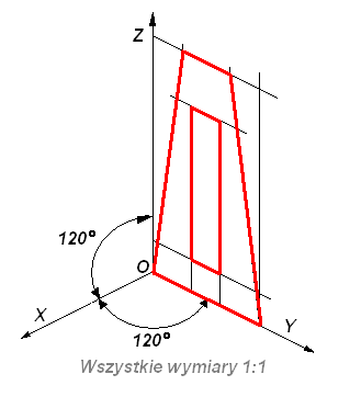

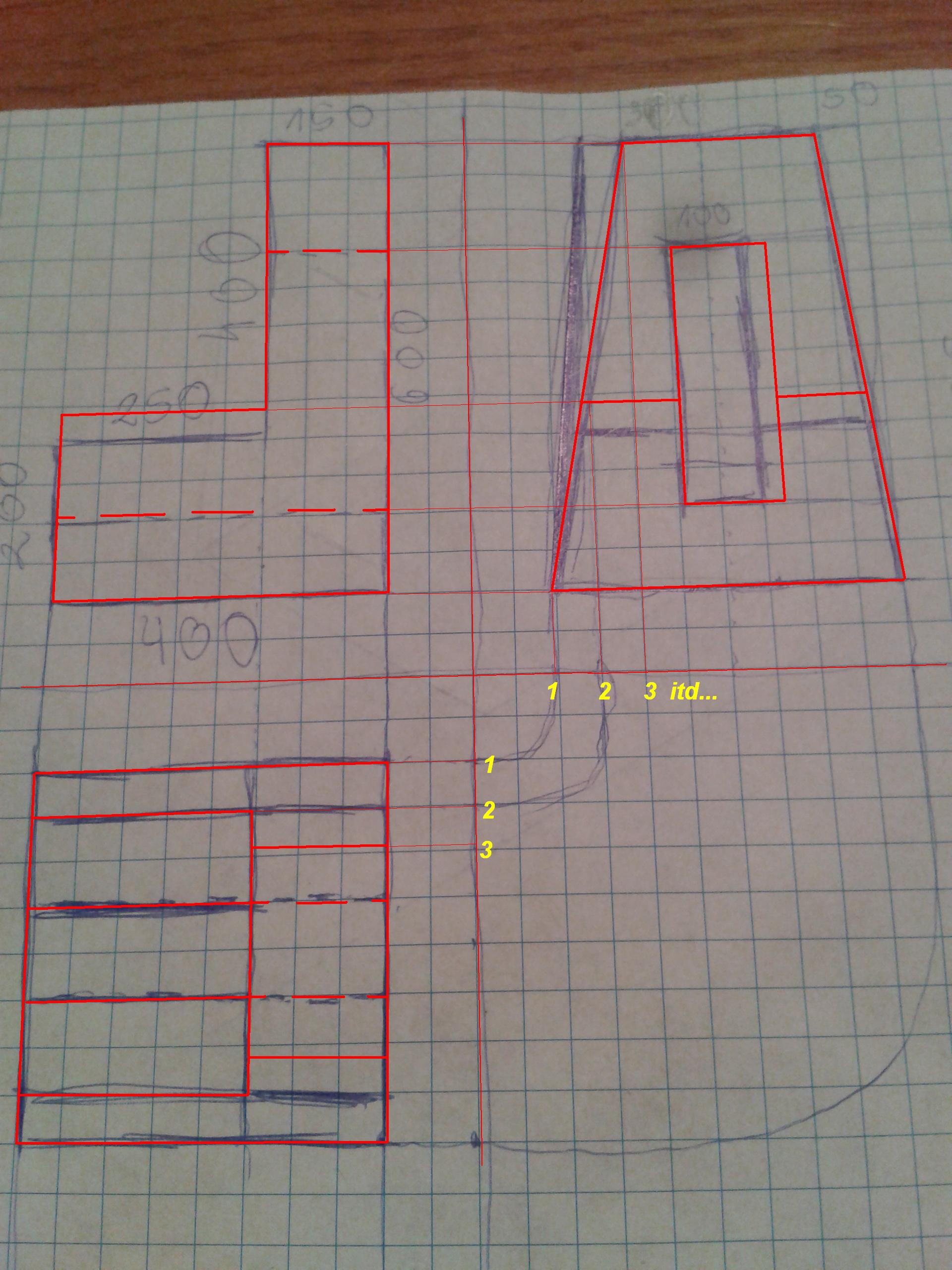

Witam, dostałem 2 rzuty prostokątne danej bryły. Do danych rzutów trzeba było uzupełnić ostatni rzut a następnie wykonać rysunek w izometrii. Otóż mam problem bo moja bryła ma ukośne krawędzie a także przechodzący przez środek otwór, właśnie z tym otworem mam największy problem ponieważ po narysowaniu bryły w izometrii wydaje mi się, że całkowicie źle to zrobiłem.
Pozdrawiam.
Poniżej zamieszczam zdjęcia.Obrazek

cinolex, źle zacząłeś zadanie od początku, więc słaby efekt...
IMHO lepiej by było bryłę pokazać do przodu niż od tyłu.

Dzieki wielkie z tym rzutowaniem, faktycznie popelnilem tam błąd ;p, ale nadal nie mam pojecia jak narysowac to w izometrii heh, najwiekszy problem stanowia dla mnie właśnie te ukośne scianki i ten tunel na końcu.

cinolex pisze:ale nadal nie mam pojecia jak narysowac to w izometrii heh
Mam wrażenie że ogranicza Cię własna wyobraźnia, to chyba było z Matrixa... :wink:
Najlepiej zacznij od początku..., z poziomu 2D, jakaś figura płaska a najlepiej prostokąt zawierający się w płaszczyźnie Y,O,Z , na jego obwodzie nanieś punkty odpowiadające skosom i prostokątnemu otworowi (Masz to w zadaniu), następnie je połącz liniami pomocniczymi i wykreśl plecy bryły. Pamiętaj że wszystkie wymiary w tym przypadku pozostają niezmienne.
Dalej już z górki, rysujesz linie pomocnicze dłuższe niż głębokość bryły, równoległe do osi X z wierzchołków uzyskanych figur, nanosisz na nich punkty na tej samej płaszczyźnie (równo oddalone od pleców), i łączysz je ze sobą, itd... Tak mniej więcej jak to zrobiłeś, ale bardziej dokładnie.
Widzę, że wymiary są jakieś kosmiczne, lepiej będzie jak rysunek wykonasz w odpowiedniej skali.
Pozdrawiam Sławek

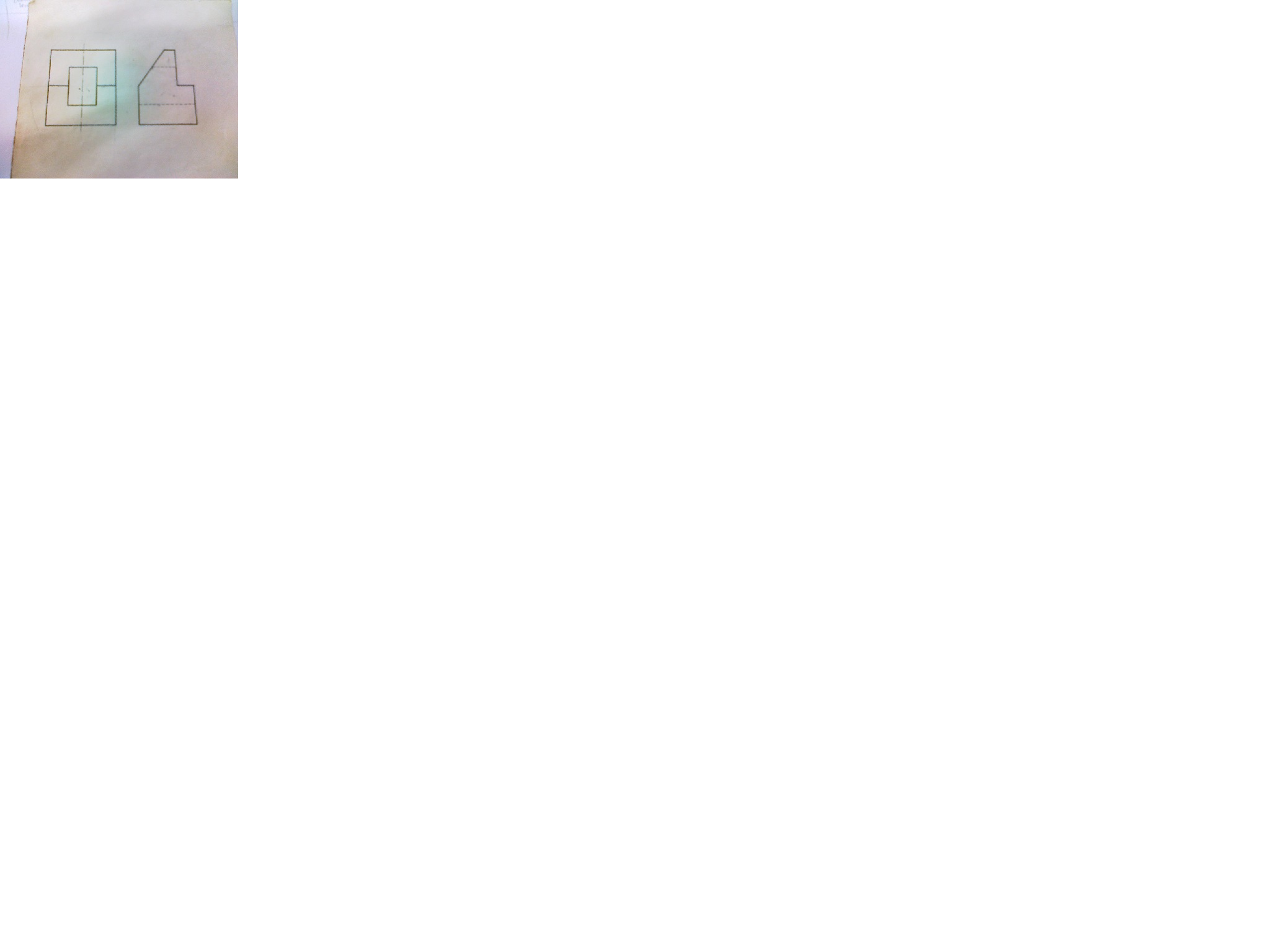

Hejka mam podobny problem muszę dorysować trzeci oraz w izometrii (120 stopni) mam skos i nie mam pojęcia jak to zrobić, proszę pomóżcie!ObrazekObrazekObrazek
