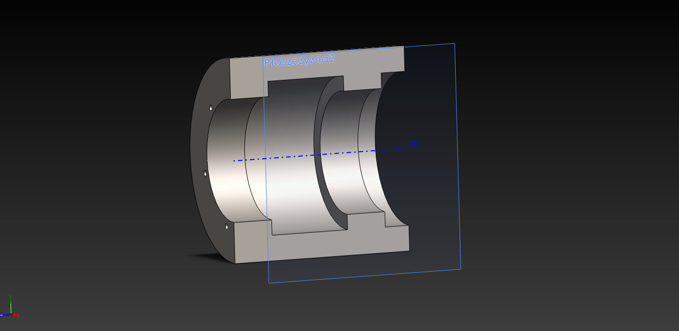

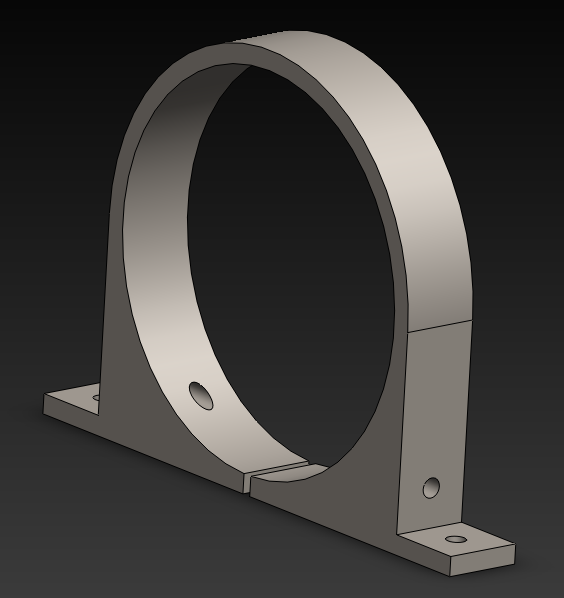

Witam, wszystkich to mój pierwszy post, na tym forum nie wiedziałem gdzie go umieścić i proszę o wyrozumiałość. Jestem studentem PWr i mam opracować projekt uchwytu elektrowrzeciona GMN HV-X 120 -60000/13 D16/28 R do maszyny do mielenia.(obliczenia mam wykonać jak dla 3-osiowego frezowania stali), aby nie było naprężeń spawalniczych ma to być tuleja z łapami, Niestety nie potrafię nigdzie znaleźć jak wzorów i modelu sił przy takim rodzaju frezowania, potrzebuję ich do wyznaczenia sił na wrzeciono, a potem na mój uchwyt, aby dobrać jego wymiary. Jak by ktoś podał książkę, w której mogę znaleźć takie rzeczy to byłbym wdzięczny. Dysponuję rysunkiem technicznym wrzeciona i mam tam podane siły działające na wrzecion, między innymi, na końcówkę wrzeciona, czy sztywność łożysk, czy dane silnika.
To niestety nie jedyny mój problem, mam jeszcze wyznaczyć przyspieszenia i opóźnienia, działające na wrzeciono, to po prostu mam zamienić prędkość obrotową wrzeciona na liniową, i potem liczyć przyspieszenie jako V^2/R?, a opóźnienie wie ktoś jak obliczyć.
A jeszcze są jakieś inne książki o wrzecionach oprócz "Wrzeciona obrabiarek" J.Koch Wnt 1982, "Obrabiarki sterowane numerycznie" Jerzy Honczarenko Wnt 2008, " Podstawy konstrukcji obrabiarek" L.T. Wrotny WNT 1973, L.T. Wrotny "Obrabiarki skrawające do metali" WNT 1979, L.T. Wrotny "Projektowanie obrabiarek. Zagadnienia ogólne i przykłady obliczeń" WNT 1986, gdzie można znaleźć informacje o warunkach pracy wrzeciona i siłach przy frezowaniu 3-osiowym stali?
Parametry silnika
U: 350-350-350-350 V
f: 1000-1267-1433-200 HZ
n: 30000-38000-43000-60000 obr/min
P: 13-13-12-8 kW s6-60%
Rysunek wrzeciona w załączniku
Tak ma wyglądać mój uchwyt mniej,więcej

szczerze? Ta obejma z pierwszego rysunku to jest strasznie delikatna. Popraw to.
Bo będzie klopotliwa zarówno w obróbce jak i użytkowaniu. Wiem, że to tylko projekt.
