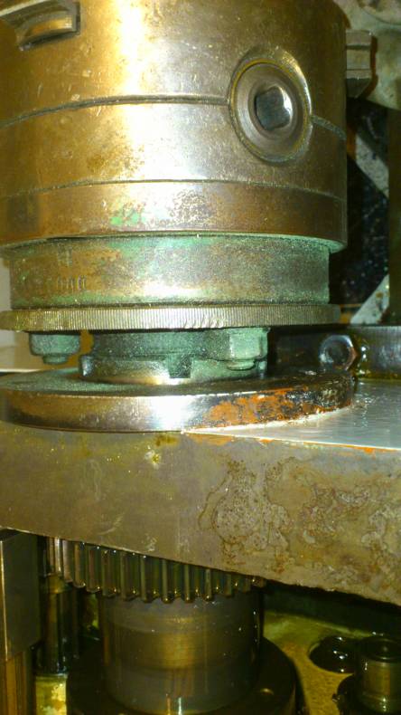

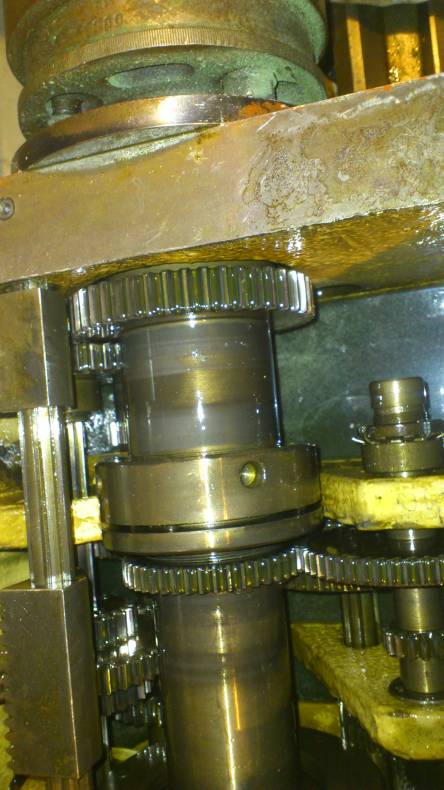

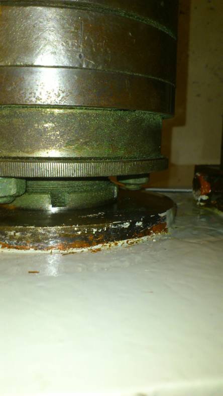

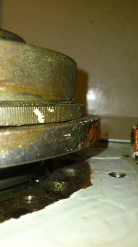

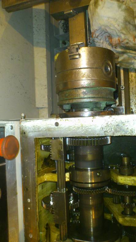

Dzisiaj wymieniłem olej w wrzecienniku i po odpaleniu zonk . Leci z miejsca gdzie wrzeciono wychodzi z suportu . Nie mam do niej dtr-ki i nie wiem jakie tam może być uszczelnienie ,prawdopodobnie labirynt . Moje pytanie jest takie czy jest możliwość jakiejś regulacji żeby to uszczelnić ?
Dodam jeszcze ze w wrzecienniku było mało oleju , teraz dolałem do polowy wziernika . W wrzecienniku nie widzę żadnej pompki , olej rozprowadza się poprzez kola zębate . Próbowałem odkręcić korek oleju bo myślałem ze tworzy się ciśnienie ale efekt jest ten sam . Po załączeniu obrotów po kilku nastu sekundach pod wrzecionem pojawia się olej i leci stróżką . To nie jest tylko pocenie .

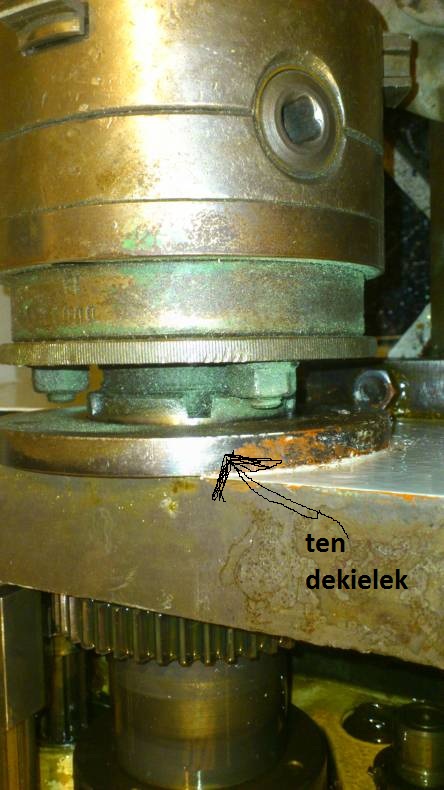

Prawdopodobnie zatkany otworek przelewowy. Od strony uchwytu, pod dekielkiem powinien być otworek powrotny i olej powinien wracać do wrzeciennika.

Nie znalazłem żadnego sensownego dekielka , na przedniej ściance są trzy ale one służą do montażu wałków w skrzynce . Byl tylko robaczek który wykręciłem ale otwór chyba jest ślepy . Próbowałem go przetykać drutem i dmuchać powietrzem ale nic . Troche się poprawiło już nie leci ciurkiem . Teraz po załączeniu obrotów pokazuje się pasek oleju ale nie spływa niżej . Byc może to tylko zasługa temperatury ? Myślę jednak ze nie powinno tak być bo w lato jak olej będzie rzadszy to pewnie będzie obciekał .

Być może po prostu za dużo oleju dolałeś. Różnie to z tym bywa. Czasem nawet jeśli poziom oleju jest na połowie wziernika to i tak już jest za dużo.

kamar, to było to . Pod tym dekielkiem były trzy otwory prowadzące do środka . Zrobiłem kilku minutowa próbę na rożnych obrotach i jest ok . Dzięki
