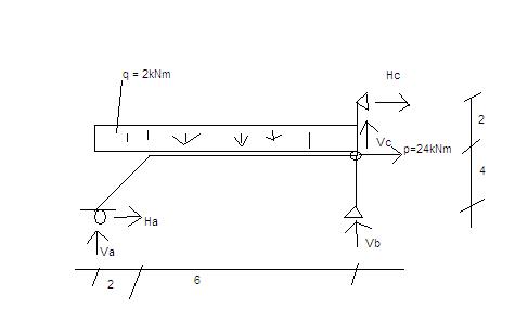

Witam;] Czy mogłby ktos pomoc w rozwiazaniu tej ramy?? Obliczylem Va=8kNm Hc = -35,3
Ha = 11,3 kNm i dalej nie wiem jak i czy dobrze w ogóle jest to rozwiazane...

1. Jak ci siły wychodzą w [kNm] to raczej na pewno żle :evil:
2. Brakuje ci poziomej reakcji Hb
3. Jest tam przegub obejmujący trzy pręty. W takim układzie nie chce być inaczej, jak tylko Hc=Hb=0, wtedy jeśli P=24kN, to Ha=24 kN (ze zwrotem w lewo)
4. Jesli dobrze narysowałeś podporę C czyli jest ona nieprzesuwna w pionie to niestety pionowy pręt między podporami B i C daje belkę statycznie niewyznaczalną dla sił pionowych. (prostymi metodami 3 równań statyki nie da się wyznaczyć reakcji Vb i Vc)
4. Va trzeba liczyć traktując osobno belkę miedzy podporą A a przegubem poddaną obciążeniu 2kN/m
5. Uwaga ogólna: u ciebie jednostką siły jest kNm :shock: jednostką obciązenia ciagłego jest kNm :shock: z takim burdelem nigdzie nie zajedziesz!!, a może dla ciebie kN, kNm i kN/m to to samo :twisted: :twisted:

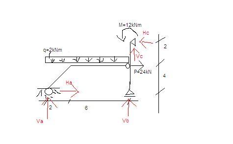

Post napisał: strumen » 04 gru 2012, 09:48
zamieszczam poprawiona rame. Czy mogłby ktos pomoc??
