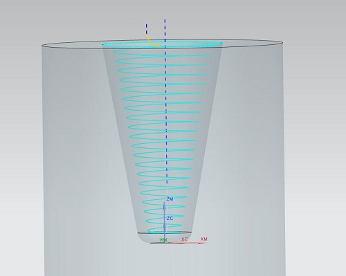

Mam jedno pytanie, jak wygląda program wykonujący czynność interpolacji kołowej, która de facto pozwoli nam uzyskć otwór stożkowy o określonym kącie? A od początku... mam otwór stożkowy (jak na rysunku) i tak się zastanawiam czy (po wcześniejszym wywierceniu otworu -np. ø6, h88) mogę kontynuować proces frezem palcowym kulistym i czy osiągnę poprzez interpolację kołową odpowiedni stopień. rys.:Obrazek
ps. nie oznaczona średnica otworu u podstawy stożka to ø30 :)
Z góry dziękuje za choćby małą podpowiedź :).

Jeżeli dobrze rozumiem to tak, trochę obrazek nie w skali ale dla przykładu chyba może być. Na przykładzie jest spirala, ale może być też robione poziomami i wtedy mamy okręgi, odstęp dałem duży dla pokazania ścieżki, naturalnie żeby uzyskać stożek musiał by on (skok) być dość mały.

A czy w takim razie podczas pisania programu muszę uwzględnić przesunięcia frezu wgłąb materiału stopniowo (okręg po okręgu) czy jest możliwe prowadzenie narzędzia spiralą? Mam na myśli samą składnię g-kodu czy jest polecenie które taki ruch freza wywołuje?

Tak, musisz uwzględnić ruch w osi Z. Wydaje mi się że najłatwiej z "ręki" było by napisać program właśnie okręgami, stopniowo zmniejszającymi się, obniżając Z. Trochę trygonometrii i nie jest to trudne.
W sprawie spirali proponuję poczytać na temat spirali Archimedesa, dodając do niej ruch w osi Z, otrzymasz to co potrzebujesz. Jest tego trochę na forum, lecz bez programowania parametrycznego raczej się nie obejdzie.
Najłatwiej jednak tak jak w przykładzie wygenerować z CAM'a. Ale brak tu satysfakcji, tak jak z dobrze ułożonego programu parametrycznego :wink:

WZÓR, zależy w jakim celu ma to być robione. Jezeli tylko po to aby wykonać detal, to jasne że CAM. Ale jeśli przy okazji kolega chce zdobyć doświadczenie, to polecałbym klepnąć programik parametryczny, wiadomo nie jest to banalnie proste ale za to sporo można się nauczyć.

Ja myślę ,że na tą głębokość to nie tylko wiertło Φ6 ale zacząłbym od Φ25 aby wybrać jak najwięcej materiału, i tak po stopniować co raz mniejszym wiertłem. Frezem kulistym Φ10 można będzie wybrać do końca.Mogę wrzucić fotke z programem w heidenhain. Program wykonany jest okręg po okręgu i schodzi na -91,75 ale do -92 można dopisac sam zjazd w Z.

Podpytałem się znajomego operatora z byłego zakładu i podpowiedział, że można stożek o takich wymiarach wykonać w całości frezem kulistym fi10 - spiralą z dojazdem osi Z do samego końca. Robią tak na FANUC'u, tylko że stożki o większej średnicy u podstawy frezują najpierw frezem o średnicy połowy podstawy, a potem to już w zależności od promienia wierzchołka.
