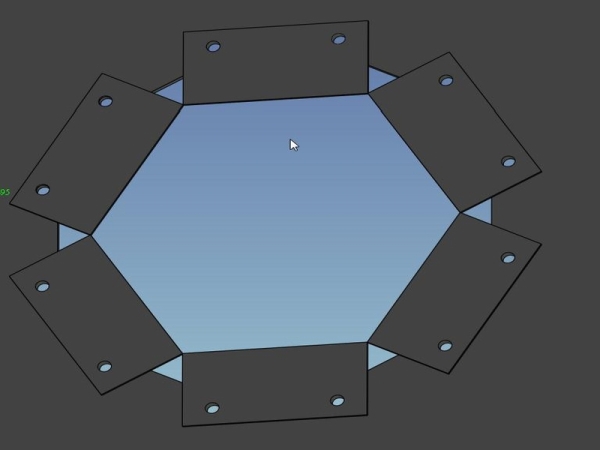

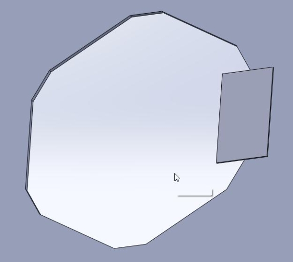

Mam maly problem. Potrzebuję powtórzyć pewne wyciągnięcie, ktore jest pokazane na rysunku nr.1. Następnie tą operacje chce powtorzyć tak jak jest pokazane na drugim rysunku nr.2. Mógłbym to zrobić jako jeden szkic i wyciagnąć, ale jak mi przyjdzie dziesiatki takich powtórzeń robić to nie będzie już tak przyjemnie. Którego szyku najlepiej użyć i dlaczego ?
Rys.1 Efekt końcowy jaki chce osiągnąć:
Rys.2 Czynność którą chcę powtórzyć:

Użyj szyku kołowego.

Tylko szyk kołowy z powtórzeniem również tych otworów jako odniesienie do szyku kołowego wstawił bym punkt na przecięciu przekątnych tej figury.
