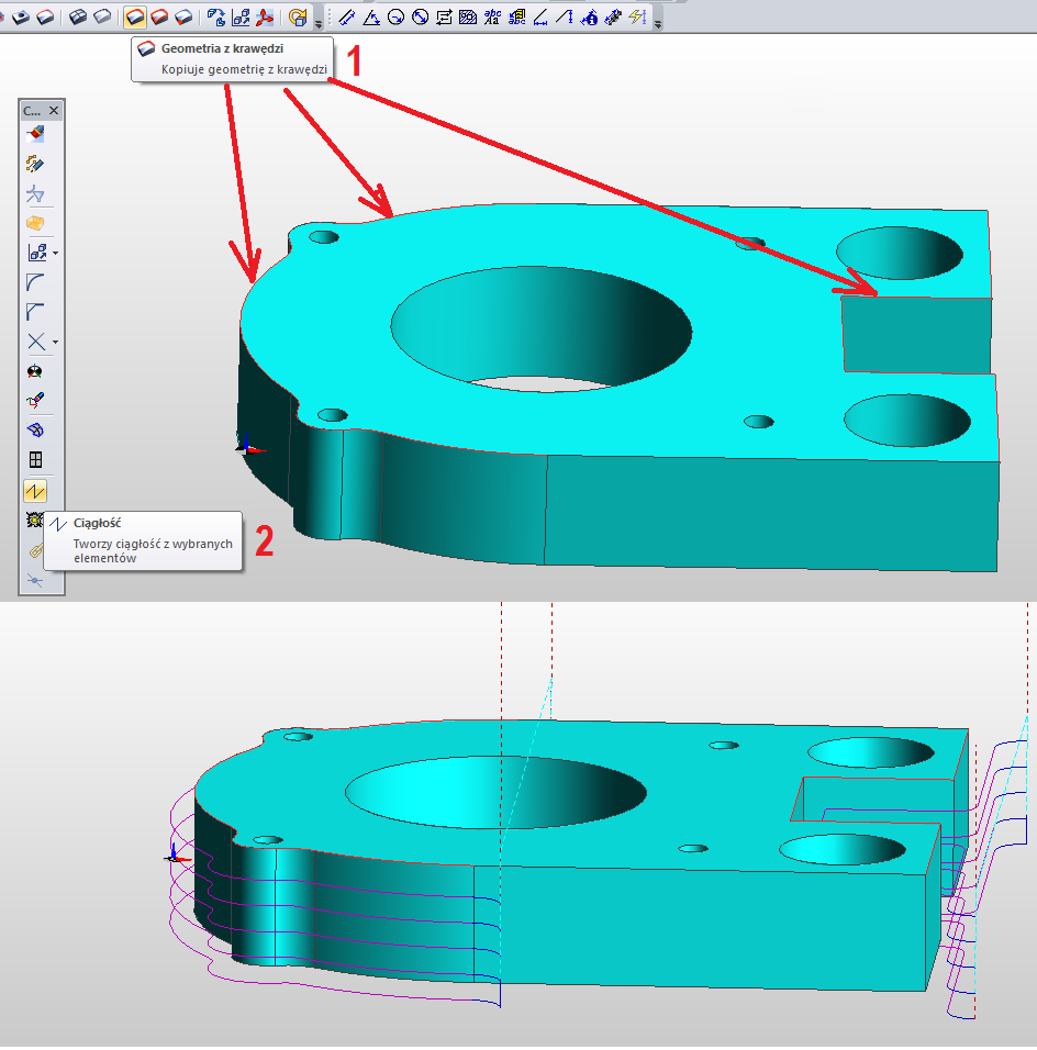

Koledzy!
Potrzebuje szybko wyciąc jeden element.
Oto on, wszystko zamodelowane w Solidworks i importowane do Edgecam.
Chcę zrobić tak że - montuje w imadle kawał płaskownika, frezuje otwory. To wygenerowałem bez problemu.
1)Nie wiem jak zrobić żeby wyfrezować profil z lewej strony - linia 1, a potem odciąć materiał od płaskownika - linia 2.
Jedyne co mogę to zrobic profilowanie naokoło, ale tak nie chcę. Mozecie mi podpowiedzieć co zrobić?
2) Czemu po importowaniu z SW dostaje komunikat "Nie rpozpoznano cech, obiekt nie jest bryłą"?
W załączniku plik z Edgecama.
Będę wdzięczny za pomoc!

Post napisał: leksel » 25 lis 2012, 19:23
wejdź do panelu rysowanie przechwyć krawędzie tylko te które cię interesują
jak widzę będą to dwa profile
wywołaj cykl profitowanie dwukrotnie zaznacz profil
1. profilowanie 1
2. profilowanie 2

Post napisał: situ » 25 lis 2012, 19:29
leksel pisze:wejdź do panelu rysowanie przechwyć krawędzie tylko te które cię interesują
1. profilowanie 1
2. profilowanie 2
tyle że profilowanie musi mieć zamknięty kontur.
Ja chce zeby mi odcieło materiał, jak na razie narysowałem kontur do odcięcia i dałem opcję Rowek, zadziałało.
Ale z tym pierwszym to jeszcze powalcze, nie moge przechwycić tych krawędzi :neutral: Nie rozpoznaje cech bo "To nie jest bryła".

Post napisał: situ » 25 lis 2012, 20:15
leksel pisze:a kto ci każe zamykać profil
wyznacz dwa profile i wywołaj cykl dwa razy
raz dla kształtu po lewej a raz dla odciecia
Problem w tym że nie mogę wyznaczyć tych dwóch profili. Wyznacza mi się kontur którego nie moge ani podzielić ani skopiować.
EDIT - po zainstalowaniu Cad Link i wrzucenia bryły prosto z Solida zadziałało rozpoznawanie cech.
Dałem "Profil z krawędzi" i śmiga, dzięki!

Post napisał: cinek_80 » 26 lis 2012, 09:35
Kolego,
1. Użyj opcji "Geometria z krawędzi"
2. "Ściągnij" interesujące Ciebie krawędzie
3. Możesz utworzyć z nich ciągłość
4. Użyj Cyklu Profilowania - Typ modelu "Profil"
5. Wskaż uzyskane krawędzie jako element do obróbki podając odpowiednie głębokości skrawania
6. Ciesz się uzyskanymi ścieżkami :wink:
