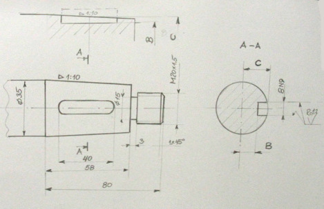

Witam! Mam problem z wymiarem rowka wpustu na czopie stożkowym.
Jak powinien być prawidłowo wymiarowany rowek.Czy podać wymiar C lub B ?
Czop jest znormalizowany: PN/M85001 ale sposobu wymiarowania takiego rowka norma nie podaje.
Znalazłem taki przypadek w necie str. 155 http://www.tu.kielce.pl/~mgraba/EZK_skr ... zdz_06.pdf ale też nie podano sposobu wymiarowania.
Czy ktoś wie może jak prawidłowo wymiarować taki rowek?

Podobny przypadek jest tutaj ;
:arrow: https://www.cnc.info.pl/topics108/polpr ... t40703.htm
.... ciężko było znaleźć odpowiednią normę / przykład , aby pokazać , jak poprawnie oznaczyć na rysunku spłaszczenie powierzchni.
W Twoim przypadku nie wymiarowałbym tego wpustu , lecz dał przy nim odnośnik do normy .... i niech się wykładowcy , itd. dalej z tym męczą. :smile:

WZÓR pisze: nie wymiarowałbym tego wpustu , lecz dał przy nim odnośnik do normy .... i niech się wykładowcy , itd. dalej z tym męczą. :smile:
Póki co to ja się męczę z rozwiązaniem, a wykładowca oceni moje syzyfowe wysiłki :???:

konrad1 pisze:Póki co to ja się męczę z rozwiązaniem, a wykładowca oceni moje syzyfowe wysiłki :???:
Jeżeli wymiarowanie od bazy rzeczywistej nie jest jednoznaczne i utrudnia sprawdzenie/wykonanie przedmiotu/wymiaru, stosuje się wymiarowanie od baz wyobrażalnych np. od płaszczyzny przechodzącej przez oś przedmiotu lub od samej osi (np. bryły i figury symetryczne, otwory, stożki...)
W Twoim przypadku rowka w czopie stożkowym, zachodzi przypadek bazy wyobrażalnej i należy zastosować wymiarowanie od osi stożka (wymiar B), gdyż oś jest jedyną, niezmienną bazą w stożku!
Każde inne wymiarowanie w tym przypadku jest niejednoznaczne .

Post napisał: konrad1 » 26 lis 2012, 17:09
Wielkie dzięki
Jak poleciałem tekstem powyżej,to doktor :shock: zaniemówił i 5 padło! :lol:
