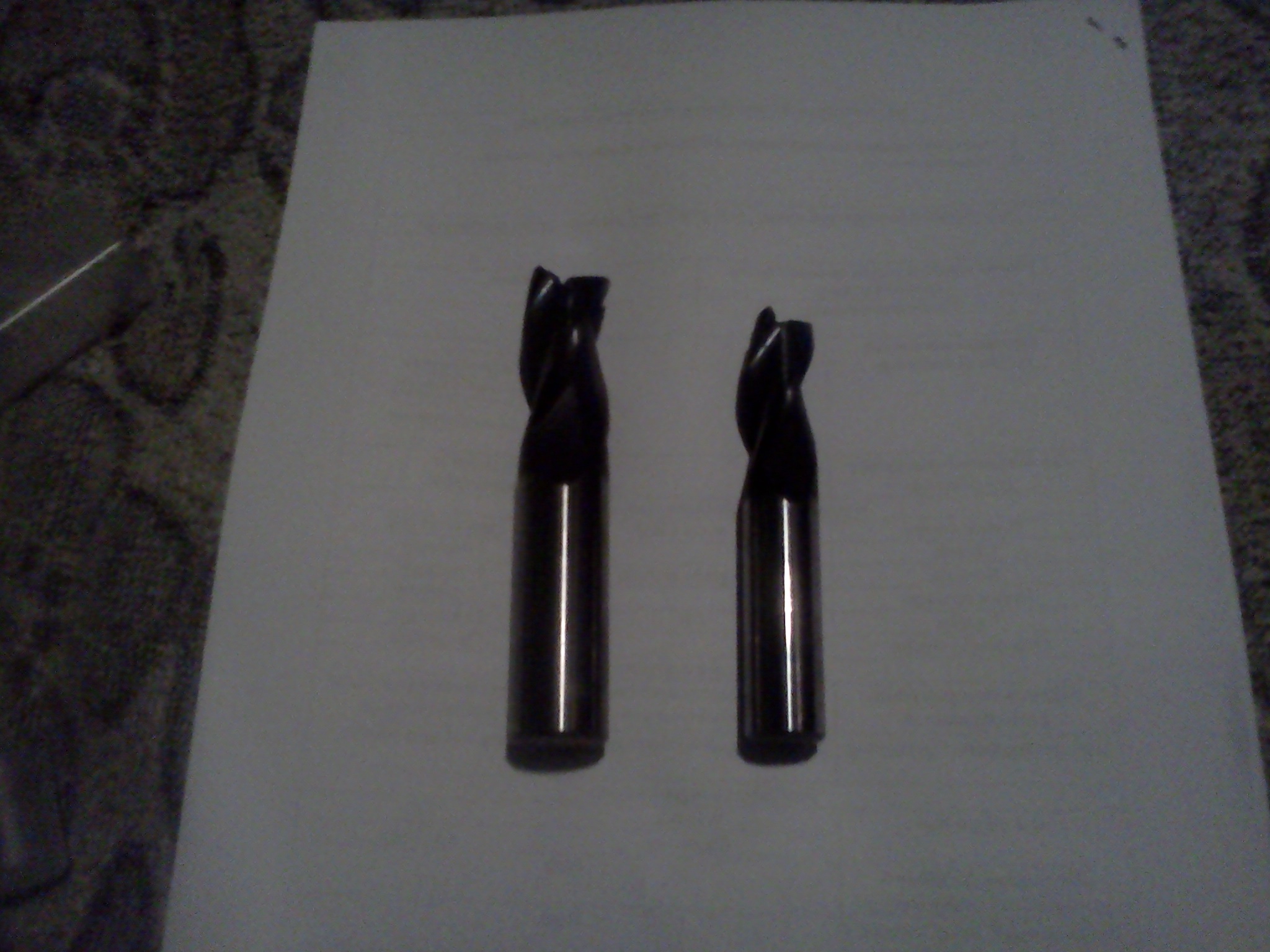

Post napisał: acocieto » 29 lis 2012, 18:57
frezy firmy orion , ale czy to sa pelnoweglikowe czy powlekane ?
ObrazekObrazek
mike217
Posty: 1180
Lokalizacja: bydgoszcz
Post napisał: mike217 » 30 lis 2012, 15:11
To są monolity z węglika. Używam kilkanaście orionów i żaden nie jest powlekany .

Post napisał: acocieto » 30 lis 2012, 15:30
czyli lamiac taki frez nie jest duza strata tak ?
mike217
Posty: 1180
Post napisał: mike217 » 30 lis 2012, 16:46
No łamiąc taki frez nie masz freza jaki by nie był bo złamie się na 100 % na przejściu części roboczej w uchwyt. Jak się natomiast wyszczerbi to naostrzyć się da . A czy duża strata? No tanie to nie są te frezy..
