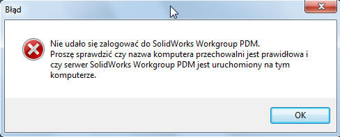

A co chcesz z nimi robić ? bo może harmonogram zadań solidworks wystarczy Ci do tego celu
bildder
Posty: 1142
Lokalizacja: W-wa
Post napisał: bildder » 24 lis 2012, 14:54
@mocart,
Zeby sie logowac jako klient PDM to trzeba zainstalowac i skonfigurowac przechowalnie vault.
Mozna to zrobic wybierajac modyfikujac instalacje i dalej soliworks explorer.
Dodatkowo zeby cokolwiek ustawic trzeba zainstalowac administratora przechowalini vaultadmin.
Jezeli przechowalnia jest no twoim lokalnym kompie w polu komputer hosta mozna wpisac localhost, a jezeli na innym to po nazwie komputera lub adresie IP.

Post napisał: mocart4 » 24 lis 2012, 20:17
sczerze mówiąc to wszyystko to dla mnie czarna magia
Vaulta mogę zainstalować i co dalej? to chodzi o takiego pod np inventora?
"Dodatkowo zeby cokolwiek ustawic trzeba zainstalowac administratora przechowalini vaultadmin."

Post napisał: bildder » 25 lis 2012, 11:48
To moze poczytaj helpa na poczatek...
Mam Ci wylozyc dwudniowe szkolenie z PDM na forum?
vaultadmin to administrator przechowalni, tam sie ustawia wszystko, tworzy projekty, dodaje userow i definiuje ich uprawnienia itd itp.
