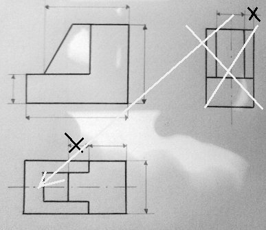

Mam do Państwa prośbę we wskazaniu błędów wymiarowania na przedmiocie oraz to czy wybrałem odpowiednie rzuty . Jest to tylko rysunek roboczy dlatego nie podawałem konkretnych miar.
Plik ze zdjęciem rysunku znajduje się w załączniku.
Za Państwa pomoc z góry dziękuję.

rzut boczny jest zbędny a wymiar wpisać w rzucie dolnym, przekreślone wymiary też zbędne!

Wydaje mi się, że wymiar przekreślony w dolnym rzucie jest potrzebny, nie da się go według mnie z niczego wyliczyć.

Albo ten wymiar albo na górnym rzucie podasz kąt. Wymiar na rzucie prawym niepotzebny z racji osi symetrii.

Racja, moje niedopatrzenie. Dziękuję.
