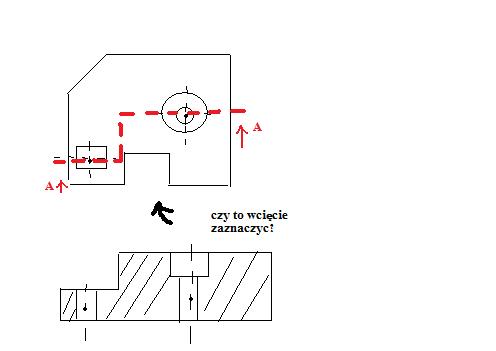

Post napisał: marantos » 15 lis 2012, 19:09
Witam czy dobrze zrobiłem przekroj tej figury to przekrój stopniowy przepraszam za niedokładny rysunek ale to na brudno czy zaznaczyć jakoś to wciecie które zaznaczylem na obrazku strzałką?
Proszę o sprawdzenie i ew. rady

Post napisał: nosiema » 15 lis 2012, 19:17
Wcięcia nie zaznaczasz bo go nie widzisz, patrząc od przodu widzisz tylko to co wyznacza linia przekroju. Nie jestem pewien co do tego otworu po lewej on jest prostopadłościenny?

Post napisał: marantos » 15 lis 2012, 19:29
ok dzięki otwór po lewej to kwadrat, jeżeli byłby prostokąt to inaczej by to wyglądało?
