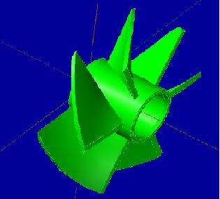

Czy możecie mi pomóc.
Próbuje przepuścić w Mastercamie model z obrazka, z załącznika . Nie mam bladego pojęcia o obróbce w 4/5 osiach?
Czy jest w ogóle możliwe wykonanie tego w 4 osiach. 4 oś to podzielnica.
Czy możecie mi powiedzieć jakie ścieżki narzedzia wybrać w Mastercamie itd..
Z góry dziękuję

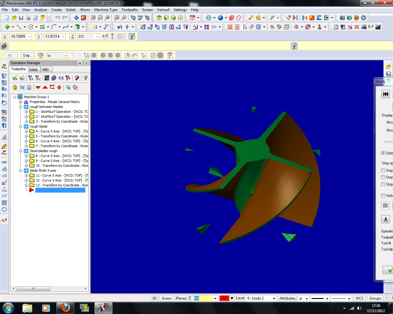

Witam.Robilem ostatnio bardzo podobna ,dodałem zdjęcie ,moze ci pomoże w ustaleniu sciezek.

w mastercamie zaczynamy od definicji maszyny, a potem def obrobki.
przy obrobce lopatek tylko z jednej strony, pod warunkiem ze na siebie nie zachodza można to zrobić w 4 osiach.

A jeżeli zachodzą to często można postawić 4 oś na dodatkowym kącie (np uniesienie osi do góry lub opuszczenie - zależy od pochylenia tworzącej łopatki) który udostępnia łopatkę obustronnie od góry w całości. I piąta oś staje się zbędna.
Tylko podstawowa pozycja wirnika to jego oś obrotu poziomo czyli prostopadle do osi obrotu narzędzia

mastercam od wersji x3 w górę ma wybór metod obrobki na samym poczatku pracy z projektem w 5 osiach.
kolega pyta o scieżki.
masz tam zaawansowane ściezki wieloosiowe i tam sobie ustawisz wszelkie parametry i potestujesz czy to na backplocie czy na weryfikacji, przy okazji wyjdą wszelkie kolizje w zależności od kinematyki twej masyzny.
