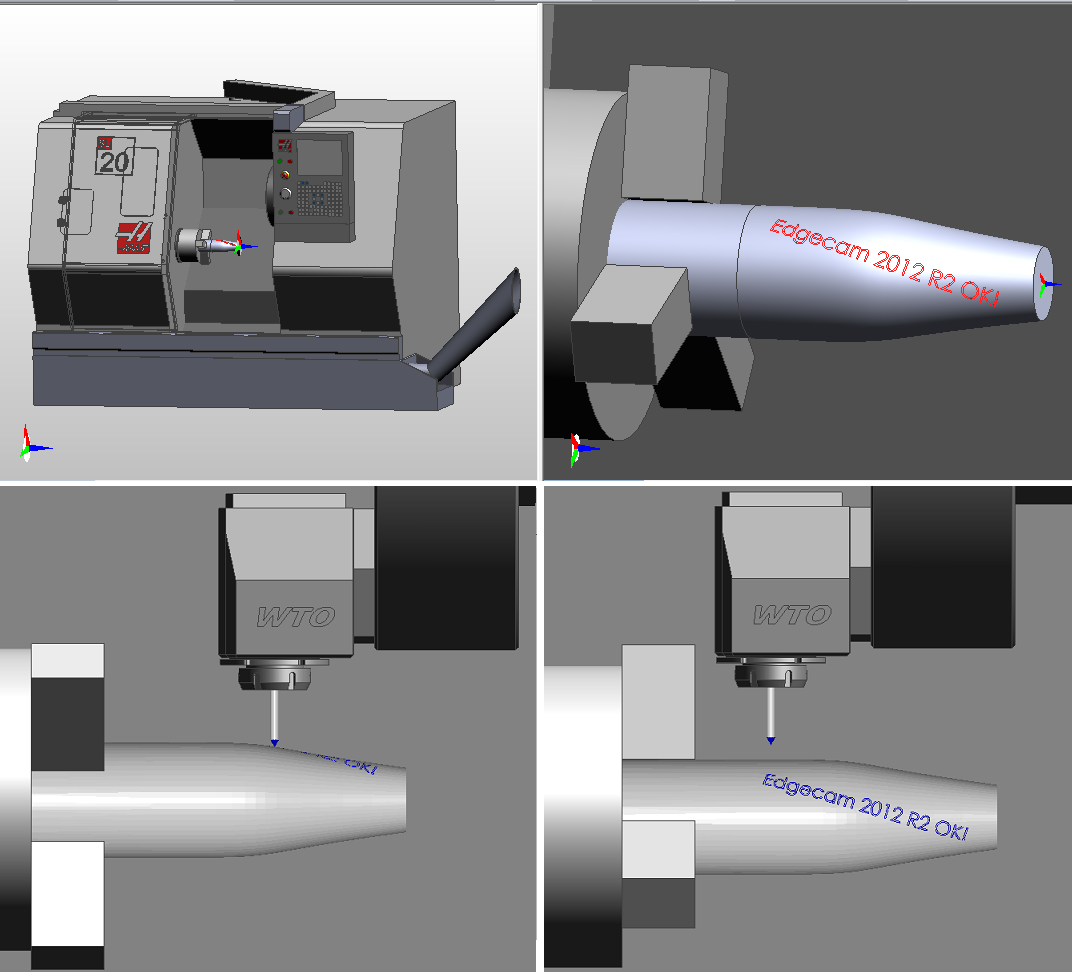

Czy ktoś ma pomysł w jaki sposób wykonać grawerkę na powierzchni stożkowej z promieniem? ma sie to odbyc na tokarce z osią C i Y w przypadku frezowania nie ma problemy, jednak w uładzie tokarkowym juz jest. Czy ktoś może juz przerabiałpodobny temat?
Z góry dzięki za sugestie.

Kolego masz jakiś model/rysunek/jpg tego co chcesz zrobić. Grawerka ma mieć jakąś konkretną czcionkę, masz model części wraz z napisem? Jak coś podpowiesz to może znajdzie się rozwiązanie :wink:

Musisz użyć grawerowania za pomocą 4 osi symultanicznej.

Możesz kolego powiedzieć w jaki sposób to wykonałeś? rzutowanie ścieżek?

Użyłem strategii "rzutowania po krzywej" w module 5 osiowym.
Na karcie "kontrola osi" - Typ kodu nc - 4 osie,
4 oś - oś Z
