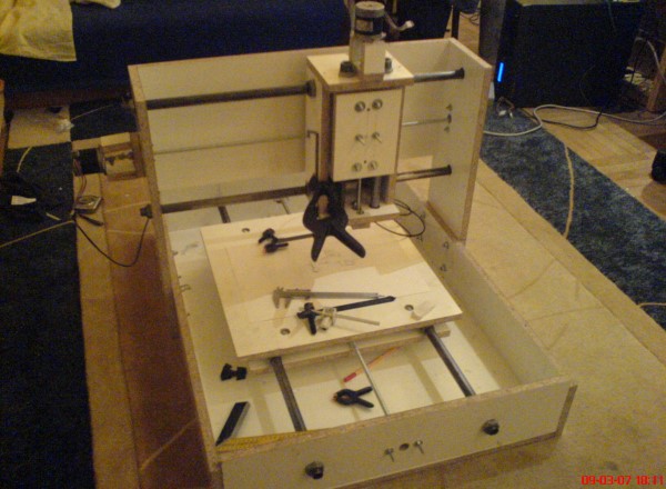

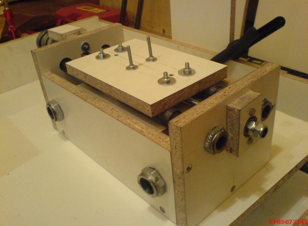

Zbudowalem swoja pierwsza frezarke !

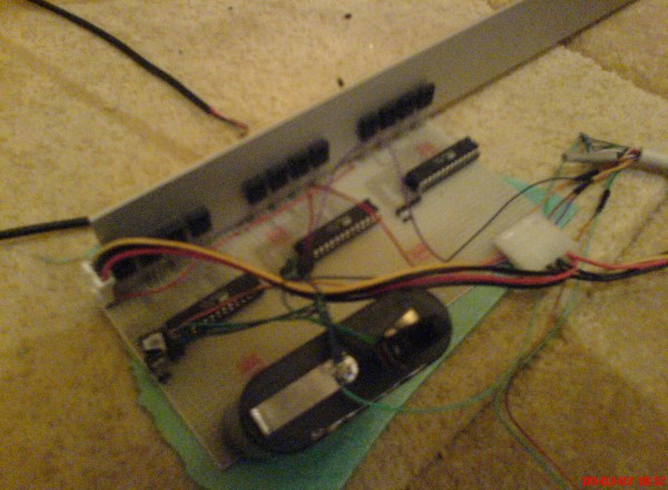

Ale nie tutaj jest problem, zbudowalem takze sterownik, sklada sie z Atmegi 8 i 4 tranzystorow na silnik, niestety np. przy rysowaniu piecioboku gdy 2 silniki pracuja razem kreslac jeden z bokow, to ma on inna dlugosc niz bok rysowany przez 1 silnik, no i w efekcie figura sie niezamyka.
Myslalem nad tym czy aby niejest to efekt niepolaczenia sterownikow ze soba? wszystko wyglada lepiej gdy ustawie bardzo mala predkosc silnikow, ale wiadomo ze fajniej by bylo gdyby rysowalo sie szybciej :)

skoro przy mniejszych prędkościach jest lepiej to może jedna z osi chodzi ciężej i silnik gubi kroki w tej osi ?

Trudno osiągnąć duże posuwy stosując śruby ze skokiem 1mm.
Mimo wszystko podejrzewam, że winne będą sterowniki. Nie mam nic przeciwko unipolarnym ale choppera (PWM) to raczej nie masz. Bez niego silniki kręcą się szybko ale moment obrotowy dramatycznie spada i nawet niewielkie zwiększenia oporów toczenia prowadnicy czy śruby mogą dać taki efekt..

Zasilacz 35V może uszkodzić silniki. Sprawdź jakie jest ich nominalne napięcie i takie zastosuj. Bez choppera nie osiągniesz dużych prętkości obrotowych.
Zasilacz PC prawdopodobnie ma za mało mocy z wyjścia 12V.

Cyba sterownik jest do kitu :sad: podlaczylem lepszy zasilacz, ustawilem go na 8V a silniki pracuja gorzej niz na tym od kompa, i na dodatek zasilacz zaczal sie strzasznie grzac :sad:
chyba pomysle nad zbudowaniem jakiegos innego sterwonika,
i tu pytanko, czy jak sie uzywa gotowych scalakow pzreznaczonych do sterowania silnikami to one maja tez sterownaie PWM wbudowane? bo jakos patrzylem na sterowniki i niewidzialem tam jakis dodatkowych ukladow? czy byly one poprostu bez choppera?
