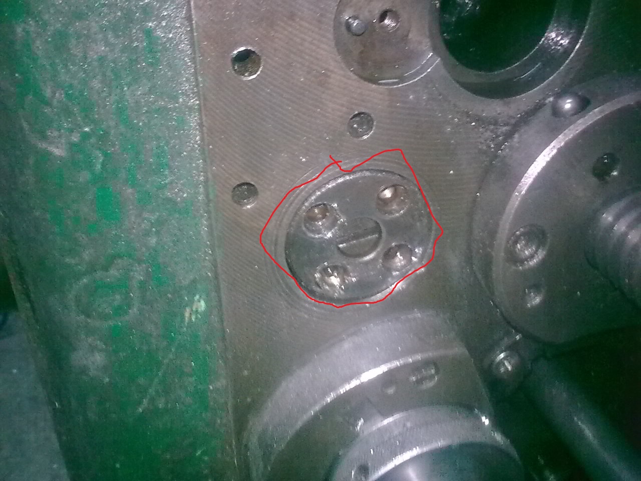

Witam mam pytanie do czego służy ta regulacja ?

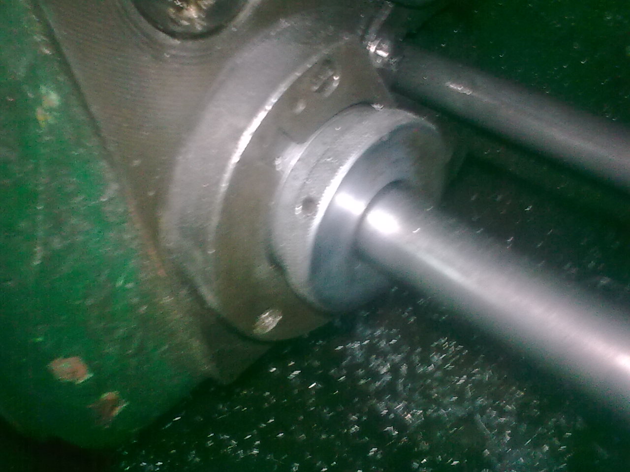

Oraz jak zdemontować tę podkładkę i do czego służy ta śrubka w środku?

Na pierwszym rysunku jest gałka do regulacji siły najazdu suportu na zderzak.
Na drugim - widoczny jest wkręt mimośrodowy do regulacji luzu pomiędzy pół nakrętką a śrubą pociągową. Sposób tych regulacji opisany jest w DTR tej tokarki.
