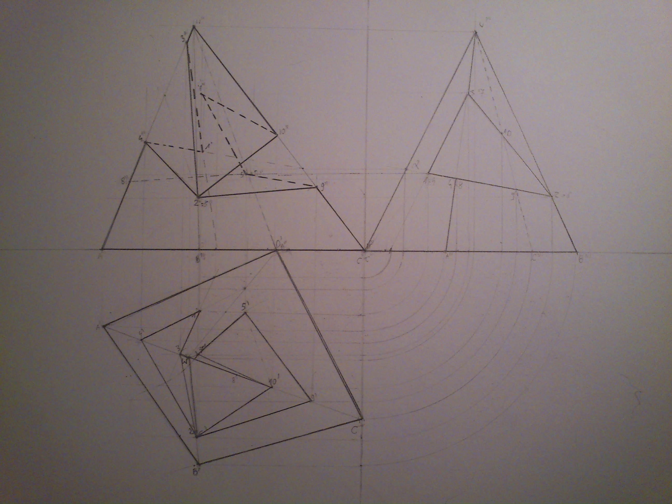

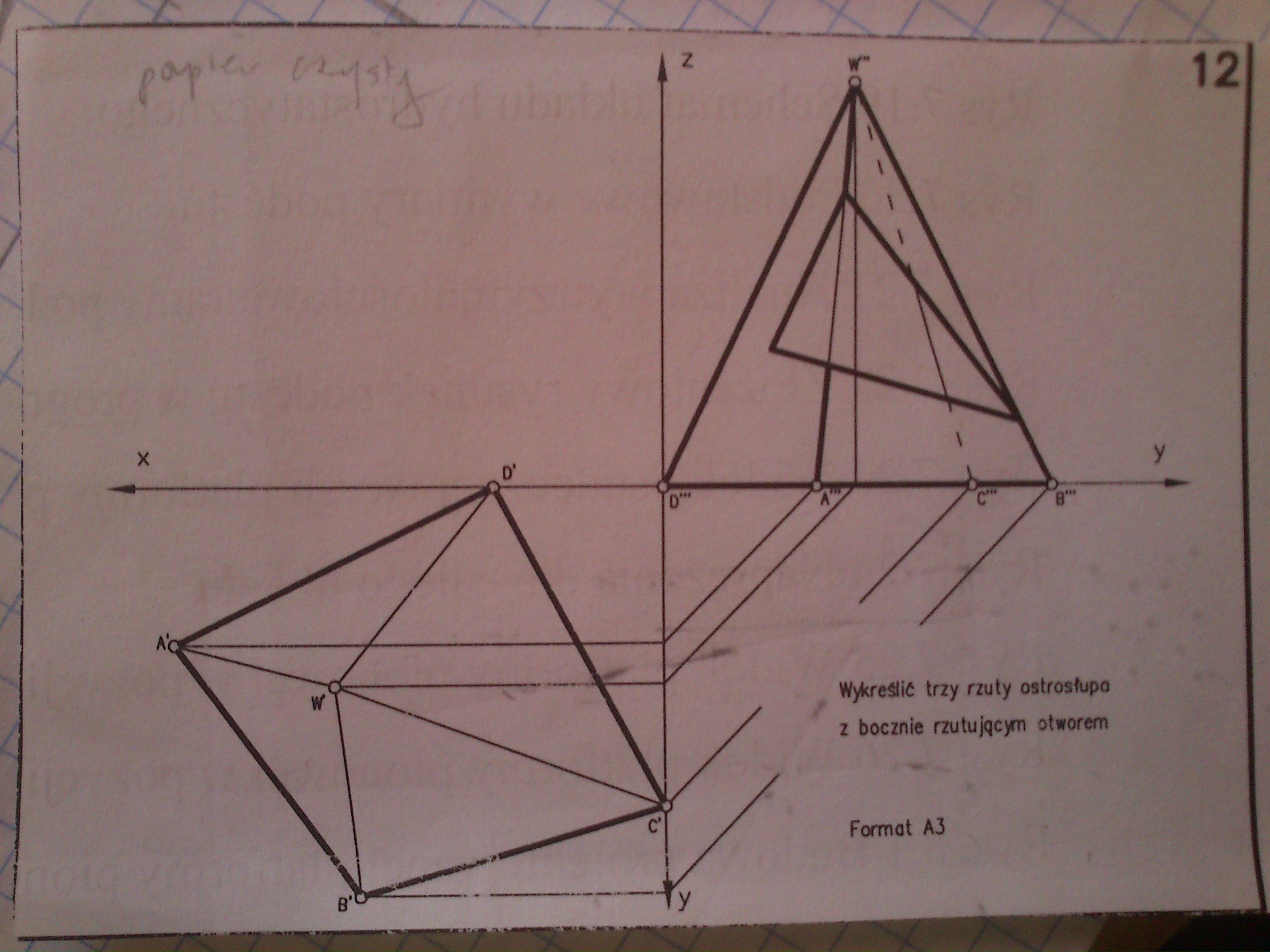

Mam do wykreslenia tj na rysunku trzy rzuty ostrosłupa z bocznie rzutującym otworem, pomimo moich uslinych staran nic z tego nie wyszlo, czy moze ktos pomóc z tym?

oto moje usilne starania
prosze o pomoc

buckethead pisze:oto moje usilne starania
niestety...starania daremne :???:

Post napisał: Paola » 28 paź 2012, 22:58
buckethead pisze:dlaczego daremne?
rysunek sprzeczny z zasadami rzutowania i niekonsekwencja w rozwiązaniach na poszczególnych rzutniach/rzutach :razz:

Post napisał: BYDGOST » 29 paź 2012, 00:02
Na jednym rzucie punkt 3 masz na tej samej wysokości co 7 a na drugim znacznie wyżej. Dobrze robisz, ale niedokładnie.
