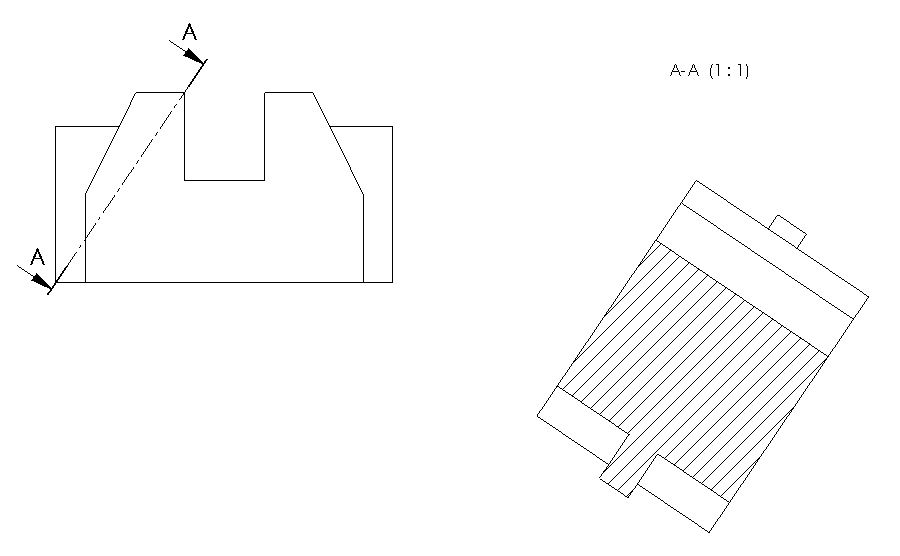

Cześć, zwracam sie do was jako fachowców, żebyście rzucili okiem na przekrój bryły, nie wiem czy zrobiłem to dobrze czy nie, Z Dobrzańskiego mało co wywnioskowałem w kwestii poprawności tego rysunku. Obok dorysowany orientacyjny rzut z góry.

w ktorym miejscu to przekrajsz i Zaznacz to najpirew

Na rzucie głównym jest zaznaczona prosta reprezentująca płaszczyznę przekroju, ta z której wychodzą linie rzutujące.

Dlaczego tak dziwnie??
Co chcesz pokazac na tym przekroju?
Poza tym jest zle

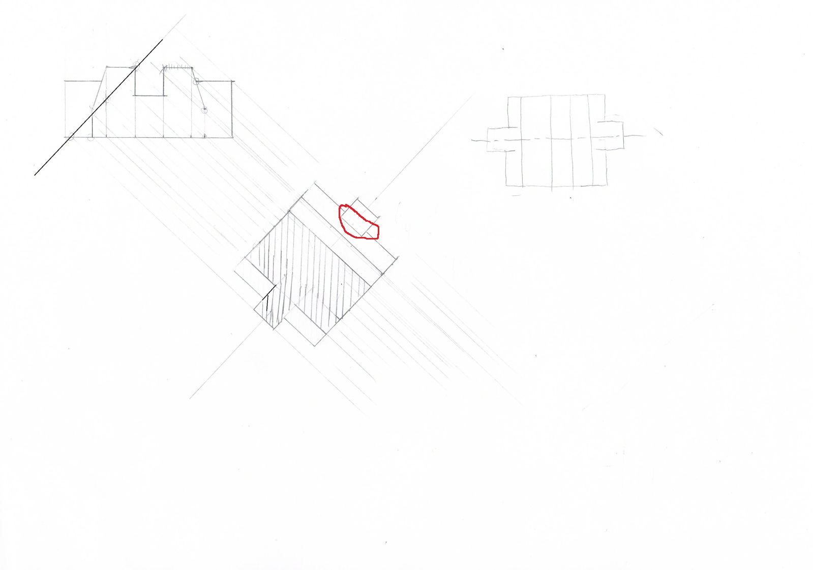

Post napisał: marcin3991 » 25 paź 2012, 17:56
dlaczego dziwnie? Jest bryła, płaszczyzna, i ma być narysowane wg tego co jest zadane, nie ja o tym decyduje. Po to napisałem ten temat żeby mi ktoś powiedział czy jest dobrze/źle i ew doradził. To jest zadanie ćwiczeniowe.
EDIT: zrobiłem poprawke, ale znów nie wiem czy to ma tak wyglądać.

Post napisał: rc666 » 25 paź 2012, 18:41
Teraz lepiej. Jest zle tam gdzie zaznaczylem

Post napisał: marcin3991 » 25 paź 2012, 18:55
Zrobiłem jeszcze jedną poprawkę, czy teraz wygląda to tak jak powinno?

Post napisał: rc666 » 25 paź 2012, 19:08
Mozesz porownac teraz

Post napisał: marcin3991 » 25 paź 2012, 19:11
Dzięki za pomoc, klikam "pomógł". Jakim programem wykonałeś ten przekrój?

Post napisał: rc666 » 25 paź 2012, 19:20
SolidWorks
