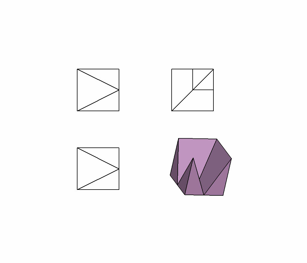

Witam jestem tu pierwszy raz więc proszę o wyrozumiałość i prośbę - nie mogę dać sobie rady z tymi rzutami - dolny z gwiazdą rozwiązałam, ale pozostałe to problem. Są tu jakieś pułapki, i nie mogę ich rozwiązać

Jak wyglada ten rozwiazany

Post napisał: Lena » 09 paź 2012, 14:04
tak wygląda

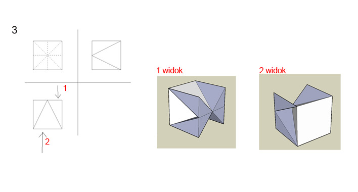

Post napisał: rc666 » 09 paź 2012, 15:09

Post napisał: Lena » 09 paź 2012, 18:15
myślisz że to jest dobrze- nie widzę tego rzutu co dorysowałeś- możesz pokazać go w widocznym miejscu

Post napisał: Lena » 09 paź 2012, 18:51
po prostu trzeba przekręcić bryłę 3d z innego punktu
