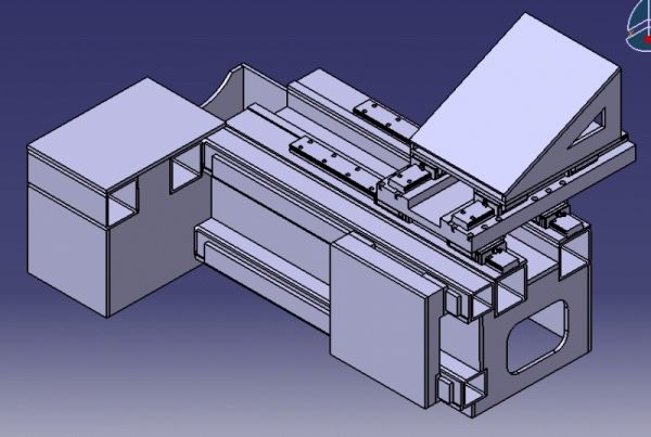

Po zaprojektowaniu mechaniki dla pomarańczowej ( https://www.cnc.info.pl/topics60/stalow ... t36663.htm ), od dłuższego czasu myślałem nad budową sympatycznej tokarki do celów hobbystycznych. Jako, że ostatnio od czasu, do czasu mam trochę do czynienia z Okumą LC 30, na niej wzorowałem ogólny układ korpusu. A teraz trochę założeń wstępnych:
- obróbka stali do fi ok. 200,dlugość ok. 300mm , gwintowanie, wiercenie, frezowanie z wykorzystaniem osi C i Y,
- uchwyt 125, wrzeciono chłodzone olejem, napęd - serwo DC 1,8kW, 4000 rpm, przekładnia na pasku zębatym,
- 8 pozycyjna głowica z obrotowymi narzędziami - ER11 fi max. 8mm, moc napędu ok. 500W
- zakres ruchu osi X; Y; Z - 150; 80; 280 mm - prowadnice liniowe NSK LW27
- oś C - na początek indeksowana,
- oś Z - serwo DC 360 W, śruba kulowa fi15x20 skok, napęd bezpośredni,
- oś X - serwo DC 186 W, śruba jak wyżej, przekładnia na pasku
- oś Y - serwo DC 186 W, trapezówka ?? przekładnia na pasku
- konik - prowadnice THK RSR 15WVM
- korpus spawany z blachy stalowej grubości 8mm,
- masa ok. 300 - 350 kg
- gabaryty ramy (długość x szerokość) - 880 x 500 mm,
- sterowanie -CSMIO/IP-M plus pewnie DG2S-16035...
Główne ograniczenia konstrukcji to gabaryty - korpus musi zmieścić się na 3 osiowe centrum obróbcze, do którego mam dostęp a później do pieca :-D oraz posiadany zestaw prowadnic.
W planach są także pełne osłony przeciwwiórowe :-) głowicę oraz sterowanie zostawię sobie na deser...
Jako, że przez ostatnie kilkanaście miesięcy wydałem już na ten cel 4,5 tys (- głównie prowadnice, śruby kulowe, serwa, uchwyt, oraz agregat do chłodzenia oleju), jest pewność, że temat nie umrze śmiercią naturalną.. taką przynajmniej mam nadzieję :-D

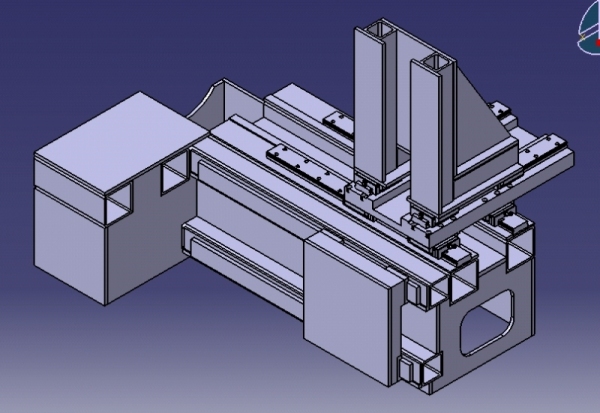

Jednak aby dokończyć projekt, pozostał mi jeszcze jeden główny problem do rozwiązania - którą wersję osi Y wybrać - skośną czy klasyczną ?
Obydwie mają swoje zalety i wady, jednak pewną niewiadomą jest dla mnie to jak Mach poradzi sobie ze składaniem ruchów osi X i Y (w wersji ze skośną osią Y) ?
Będę wdzięczny za wszelkie rady i krytyczne uwagi, tym bardziej, że projekt jest na razie w wersji mocno wstępnej wirtualnej :-D

Dzięki wielkie :) Co do meritum to nie pomogę, Macha nie znam. Skośna jest wygodniejsza i łatwiej z konikiem a na mój gust Machowi powinno być wszystko jedno.

Mnie też ten temat mocno interesuje - kto wie, może kiedyś, kiedyś :smile: . Zastanawiam się tylko czy "blacha" 8mm to będzie wystarczająca przy obróbce fi 200x300 :?: . Na takie "cóś" to bym dawał przynajmniej 12-15mm. Czy Kolega liczył że z 8mm wyjdzie rzeczone 300-350kg ?

Program powiedział, że 120 kg waży to co jest na screenie - z blachy 8ki ..do tego wrzeciono - 20kg, koń z 15, napędy 25, z 20 kg pólka pod silnik wrzeciona, wanna na wióra, no i 2 arkusze blachy 1mm na osłony....Także raczej wyjdzie koło 300 kg.
Pewnie, że lepiej byłoby zrobić z grubszej , ale przede wszystkim, to mam tylko osobówkę do transportu, ograniczony budżet, no i jeszcze jedna sprawa - we 4 chłopa coś takiego może da jeszcze radę wnieść do piwnicy w domu po "lekkim" demontażu, ale z blachy 12stki wyszłoby pewnie już koło pół tony...A z tym przejść przez drzwi nie byłoby już tak łatwo :mrgreen: :mrgreen: :mrgreen:
Z drugiej strony czuję się lekko rozgrzeszony, bo pan Wrotny w "podstawach budowy obrabiarek " wspomniał, że na korpusy spawane obrabiarek małej i średniej wielkości stosuje się blachę grubości 4 - 8 mm" :roll: :roll: :roll: Dodam jeszcze trochę żeber tam, gdzie się da, byle tylko zmieścić całość na 2 arkuszach 2x1m.

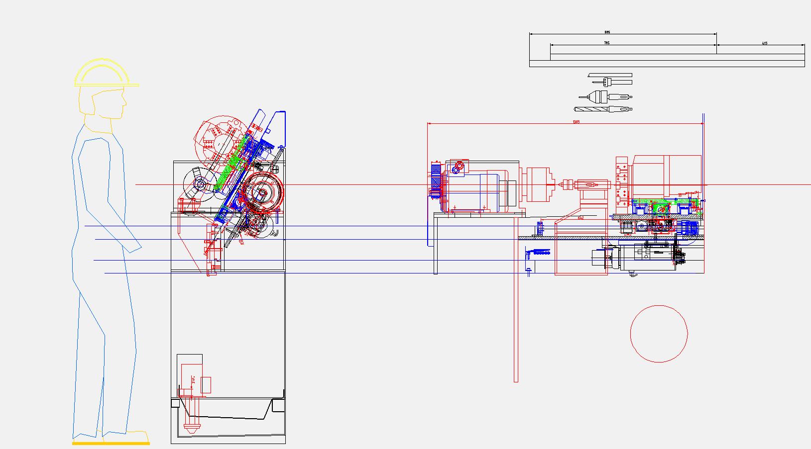

qqaz
Posty: 2416
Lokalizacja: Łódź
Post napisał: qqaz » 07 paź 2012, 23:00
Ja dołożę swoją wersję

Wygląda ciekawie, prosimy więcej szczegółów :mrgreen: :mrgreen: :mrgreen: jakie napędy, zakresy ruchu, prowadnice itp ?
No i podstawowe pytanie - czemu jeszcze nie ma tematu odnośnie budowy ? :grin:

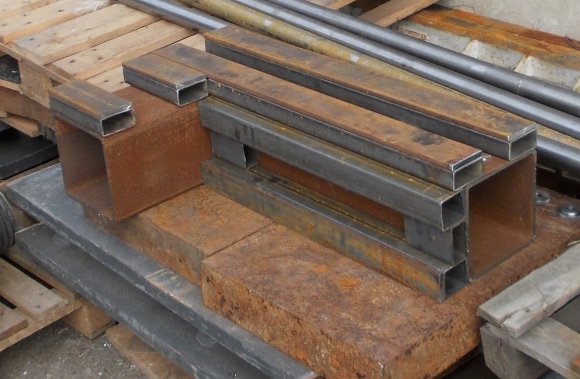

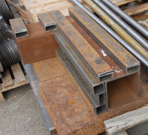

Post napisał: Ciowiec » 10 paź 2012, 17:12
tak z ciekawości to ma być konstrukcja mała czy duża ?
Wymiary ramy 880x500, maksymalna średnica toczenia ok. 200.
Po głębszych przemyśleniach doszedłem do wniosku, że taniej i szybciej będzie korpus zrobić z pojedynczego profilu o dużym przekroju, niż bawić się w lasery, itp. Tym bardziej, że udało mi się tanio kupić profil 200x200x10, oraz mniejsze profile i płaskowniki pod prowadnice - na zdjęciach docięte i umiejscowione mniej więcej na swoich miejscach.
Teraz tylko znaleźć dobrego spawacza i do pieca z tym :-)
