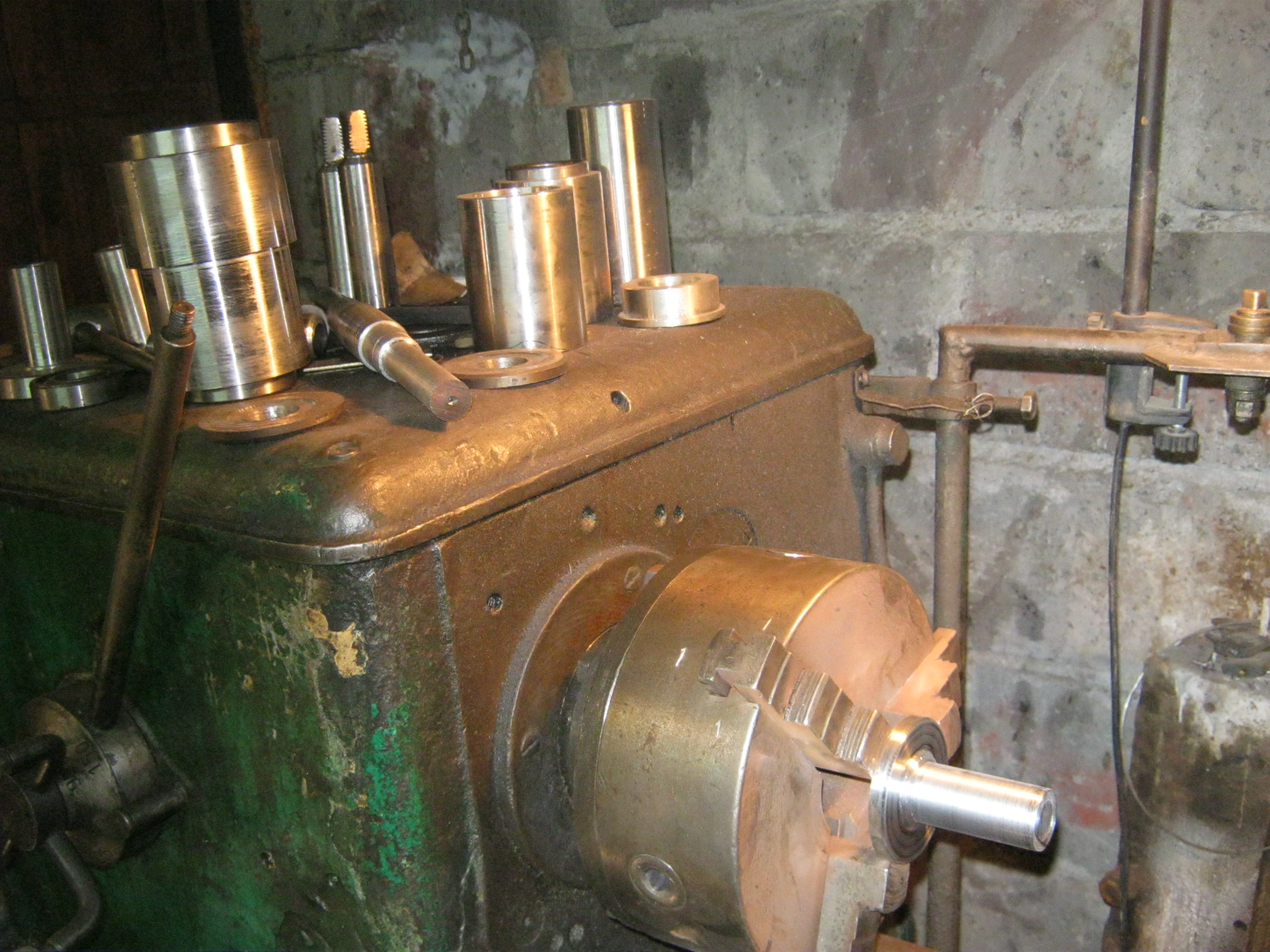

W ubiegłym miesiącu kupiłem tokarkę RV-32 i rozpoczynam dopiero wykonywanie drobnych elementów. Mam problem gdyż nie posiadam DTR a z wykształcenie mam elektryczne i z tokarkami miałem do czynienia tylko w czasie napraw. Tokarkę kupiłem gdyż bardzo często potrzebuje dorobić uszkodzone części elektryczne. Problem mam z wykonaniem otworu wiertłem gdyż ucieka w lewą stronę o około 5mm. Na suporcie ustawiłem kliny tak że usunąłem luz ale pozostał na samej głowicy i nie za bardzo wiem jak go zlikwidować. Czy jest możliwość usunięcia tego luzu?
Na tym zdjęciu zaznaczyłem x miejsce luzu oraz 1 gdzie nie ma luzu i 2 element głowicy który ma luz

Wróciłem z pracy i pijąc kawę chciałem zobaczyć czy ktoś dał odpowiedź. Po przeczytaniu tekstu wszedłem na kolegi posty które wcześniej napisał. Szkoda czasu gdyż i tak jest tylko krytyka a porady to pewnie nikt nie znalazł(nawet nie przeglądałem wszystkich). Jak widzisz na zdjęciu to wywierciłem otwór w osi jak kilka innych ale czy to coś złego że chcę usunąć luz aby praca była bardziej przyjemna? Ja nie kupiłem jej do produkcji na większą skalę tylko aby w razie potrzeby dorobić uszkodzony element (tulejka ,krzywka ,suwak itp)
W tym tygodniu toczyłem trochę na niej i przed chwilą zrobiłem zdjęcie

Sprawdż czy ten luz jest podobny w każdym położeniu głowicy.
Jeżeli tak to wybita tuleja. Jeżeli różny to wybite na ryglu.

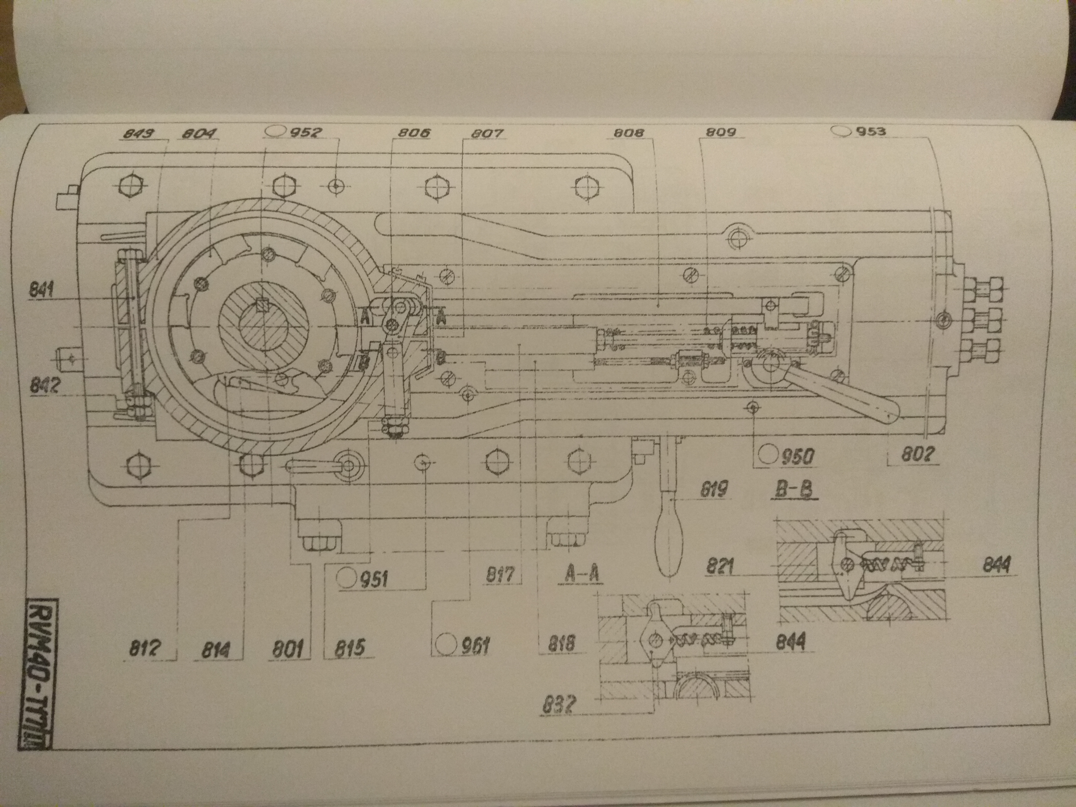

Mam tokarkę RV-40 oraz DTR do RVM-40(są podobne), luz likwiduje się zdejmując przykrycie tam gdzie jest dźwignia od ręcznego obracania głowicą. Należy wsunąć klin 818 który likwiduje luz na ryglu 817. Możliwe też że rygiel jest zużyty. Powinien być z jednej strony lekko zfazowany a z drugiej kąt prosty(mam tez dokumentację remontu kapitalnego RV-32).Obrazek
Ja niestety mam problem z brakującym elementem do automatycznego odhamowywania. Element odhamowujący to 808, a brakujący element 832. Niestety nie mam rysunku jaki powinien mieć wymiary, a ciężko będzie dorobić na oko. Może ktoś dysponuje oryginałem lub rysunkiem. W DTRce oraz dokumentacji remontu kapitalnego nie ma rysunku.
