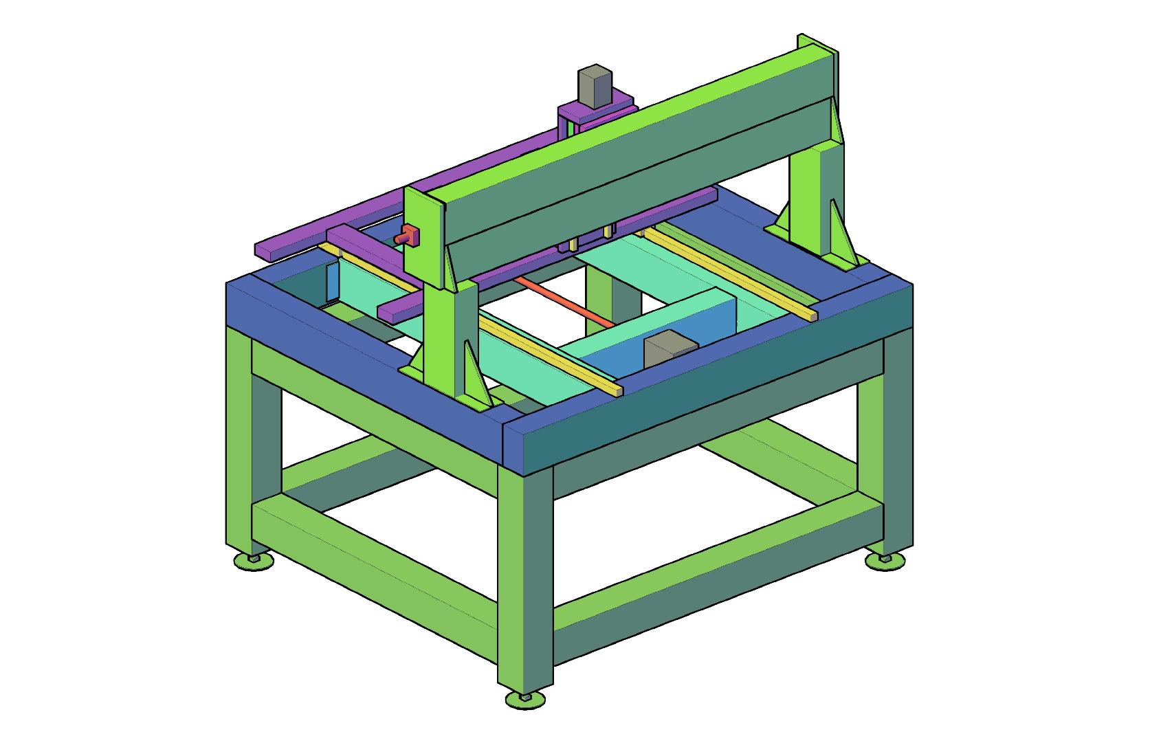

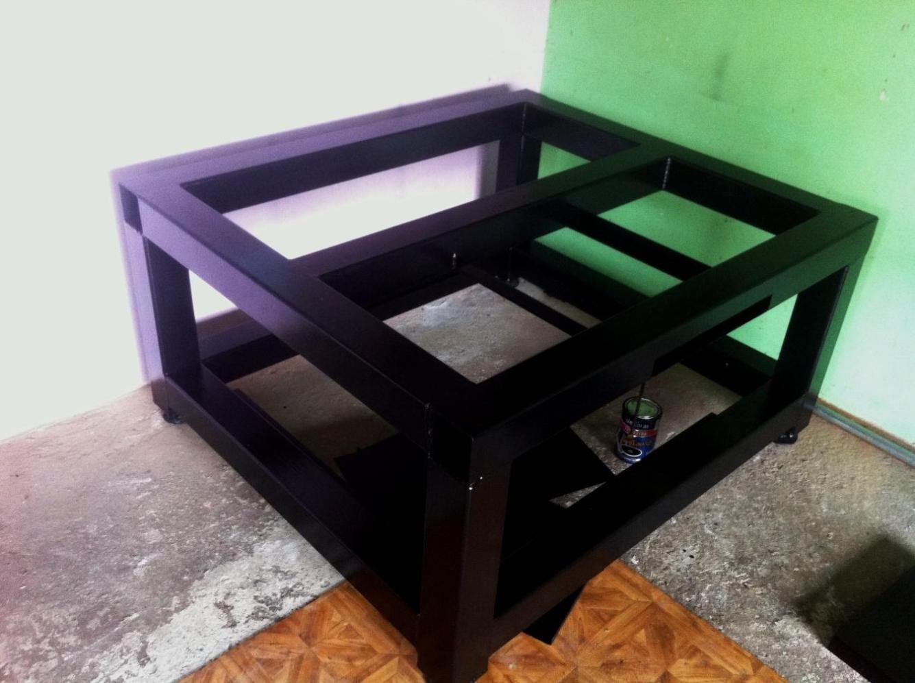

Po udanej poprzedniej konstrukcji, doświadczeniu przy frezarko-plaźmie, czas na większy kaliber czyli to czego brakuje w tekstolitowej.
Maszyna z jak największym polem roboczym, ale jeszcze bez pchania się w ruchomą bramę. Ma być w miarę szybka (powyżej 5m/min) i dawać radę w amelinium :mrgreen:
Pole robocze jakie wychodzi z projektu to X=1150 Y=650 Z=150 z lekkim naddatkiem więc tyle powinno być po założeniu krańcówek.
Konstrukcja frezarki z profili 120x80 możliwe że czymś wypełnionych, "biurko" z 100x100 :razz:
Pod stolikiem będą szyny 25, a w osi X i Z 15. Śruby kulowe o skoku 10mm w X i Y na Zetce 5mm.
Silniki na X i Y 8,7 Nm na Z 4 Nm do tego normalna elektronika, a nie te piszczałki co mam teraz.
Wrzeciono - mokry chińczyk 2,2kW
Stolik to szkielet stalowy z profilu obity płytą aluminiową 10 albo 15mm
Pod stolikiem szufladka na wióra i szafki: na elektronikę, frezy i inne duperele. Maszynę możliwe obuduję tak, że tylko będzie mi gdzieś monitor z klawiaturą w oddali wisiał.
Dość pier... czas na pierwsze zdjęcia:
Tym razem to hugo238 pomaga mi. Zobowiązał się że w sobotę pospawa i będą nowe zdjęcia :razz:
Posty: 17188
Post napisał: kamar » 30 sie 2012, 19:17
Solidna konstrukcja ale założenia na stolik mnie się nie podobają. Profil się tu nie nadaje. To już lepiej daj pełny kwadrat.

Post napisał: niko65 » 30 sie 2012, 19:39
Dlaczego się nie nada? bo ugiąć to to się na pewno nie ugnie :mrgreen: ale obawy mam że może trochę hałasować
Posty: 17188
Post napisał: kamar » 30 sie 2012, 20:05
A hałas bierze się z drgań :)
Połóż na frezarce profil i kwadrat o tych samych wymiarach i dotknij frezem. Różnice usłyszysz :)

Post napisał: niko65 » 30 sie 2012, 20:54
Zobaczymy jak będę go planował pod wózki. Jeżeli faktycznie dźwięk będzie nieznośny to zmienię.
Zastanawiam się jeszcze nad średnicą śrub kulowych lepsze krzywe 16, które łatwiej się poddadzą nakrętce i blokom łożyskującym czy krzywe 20? :razz:
mike217
Posty: 1180
Lokalizacja: bydgoszcz
Post napisał: mike217 » 30 sie 2012, 21:46
16 wystarczą, moje też były krzywe, bo długie i olałem to. Maszyna ma wylatane ponad 500 godzin i nic się nie dzieje.

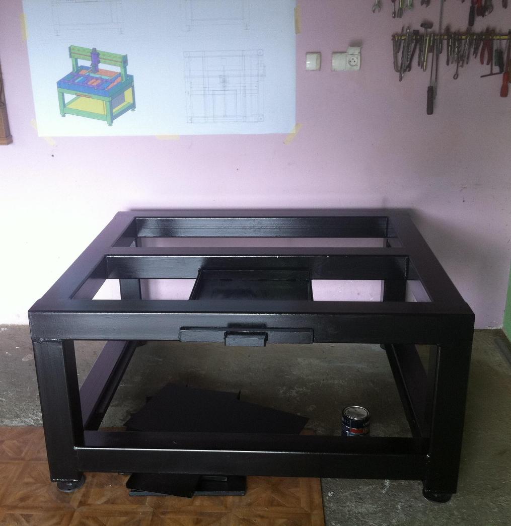

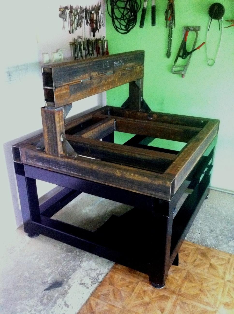

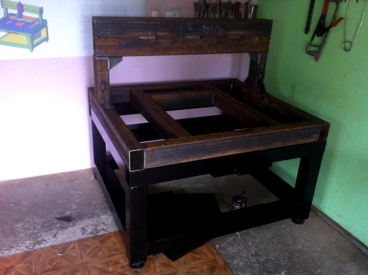

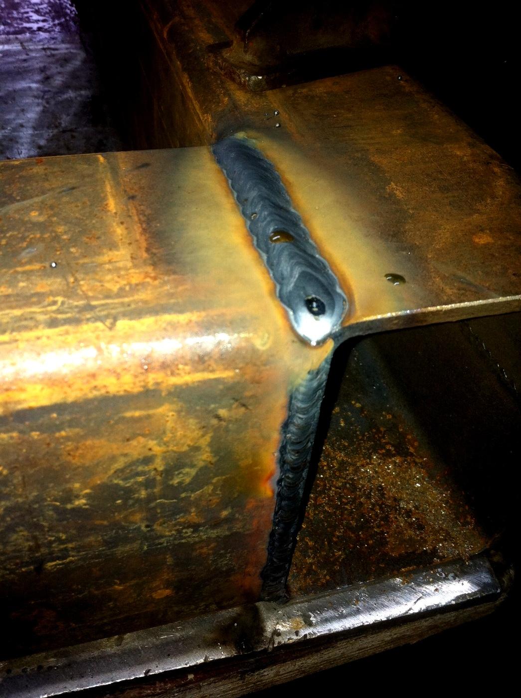

Zdjęcia miały być tydzień temu ale za to jest stolik i frezarka :mrgreen:
trochę spawania różnymi metodami - jakimi? :
a za parę godzin mamy to:
Dziękuje za uwagę :razz:

Post napisał: syntetyczny » 09 wrz 2012, 21:16
Wszystko pospawane, a jak będą powierzchnie bazowe obrobione? Czy też nie będzie?

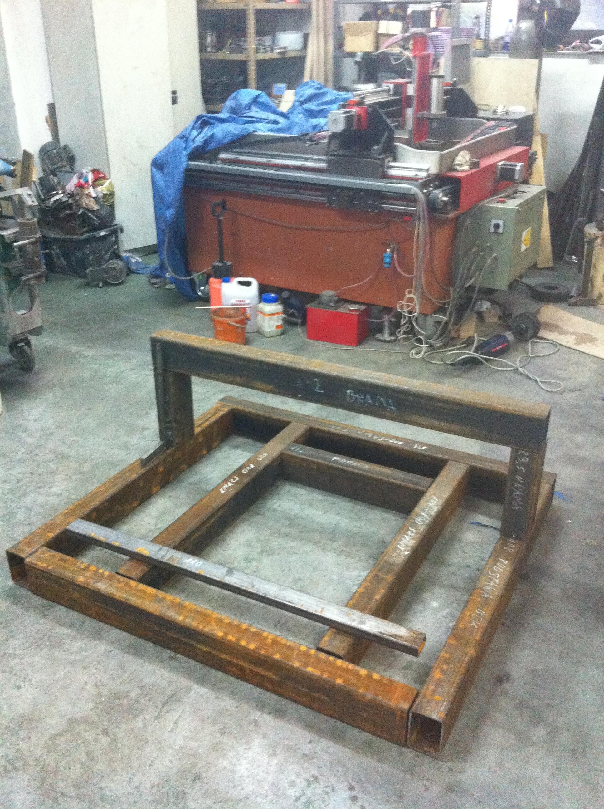

Post napisał: niko65 » 10 wrz 2012, 17:44
smouki dzięki, kilka miesięcy przerwy robi swoje :razz:
Na zdjęciach tego nie widać, ale konstrukcja nie jest pospawana w całości. Nogi bramy są przykręcane. W osi Y pospawane są profile na kształt litery H pod szyny. I teraz tak środek czyli to H i górną część bramy zabieram do strugania a potem przykręcam.
Te wszystkie kombinacje robię ze względu na to że nie mam możliwości splanować większej konstrukcji.
