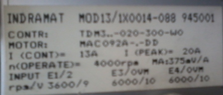

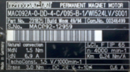

Czy to servo mogę wykorzystać do napędu osi we frezarce?
Sopel85
Posty: 5
Rejestracja: 23 lis 2009, 23:33
Lokalizacja: Łódź
Post napisał: Sopel85 » 25 sie 2012, 21:22
w załączniku znajduje się foto tabliczki. Czy mogę wykorzystać to serwo do napędu osi we frezarce? Jak to wygląda ze sterowaniem itp.? Będę wdzięczny za odpowiedź
pasierbo
Posty: 638
Rejestracja: 03 lut 2008, 23:24
Lokalizacja: Lublin
Post napisał: pasierbo » 26 sie 2012, 12:36
Całkiem w porzadku pod uhu albo whale tylko tam masz chyba tachopradnice a potrzeba ancoder
Sopel85
Posty: 5
Lokalizacja: Łódź
Post napisał: Sopel85 » 26 sie 2012, 16:40
Jest tachoprądnica 1.5V / 1000 obr/min.
To będzie jakiś problem z tą tacho, czy bez problemu zamontuję enkoder?
PS. Co potrzebuję, poza sterownikiem, żeby tchnąć życie w to servo?
raster 555
Posty: 34
Rejestracja: 15 kwie 2011, 19:07
Lokalizacja: Zapytaj
Post napisał: raster 555 » 26 sie 2012, 17:21
UHU ,WHALE?? a to dobre jest. Servosterowniki silników DC do wysterowania 3 fazowego serva AC ,ale może sie nie znam i tak sie da.Kolego potrzebujesz servosterownika z marki bosch rexrotch indramat ,ewentualnie eco drive.Tanie nie są ale mozna już od około 1000 zł uzywkę kupić.PZDR
pasierbo
Posty: 638
Lokalizacja: Lublin
Post napisał: pasierbo » 26 sie 2012, 19:33
A no racja. To hamulec jest tylko na DC24V. Z wysterowaniem tego tanio nie bedzie. UHU i WHALE sie nie nadadza na pewno.

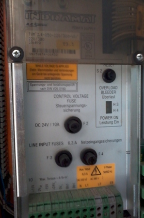

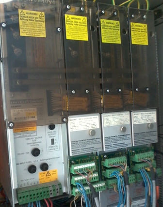

Sopel85
Posty: 5
Lokalizacja: Łódź
Post napisał: Sopel85 » 28 sie 2012, 20:45
Mam sterowanie Indramat. Foto w załączniku.
Jak to dalej bujnąć?
sebo2x
Posty: 13
Rejestracja: 25 lip 2004, 14:11
Lokalizacja: Klucze
Post napisał: sebo2x » 05 wrz 2012, 16:33
Możesz mieć problem z uruchomieniem takich napędów, program z parametrami jest zapisany na karcie . Potrzebne jest oprogramowanie do konfiguracji, ten pierwszy największy do zasilacz DC.
