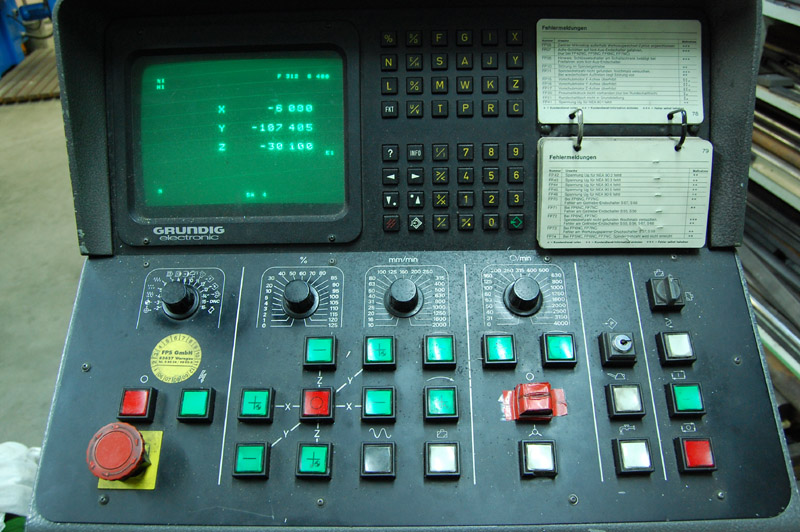

Dobra to zaczynam od siebie.
Kupiłem sterownik CSMIO do zmodernizowania czteroosiowej frezarki narzędziowej MAHO MH700 z uszkodzonym sterowaniem GRUNDIG i silnikami DC firmy INDRAMAT.
Z powodu uszkodzonego hamulca osi Z, zamocowanego oryginalnie na śrubie i złych opinii na temat dostępnych w sprzedaży sterowników DC ze sterowaniem step/dir (jak kupowałem CSMIO, wersja IP-A nie była jeszcze dostępna) zdecydowałem się także na wymianę silników.
Silniki i drivery które wybrałem to model A2 firmy DELTA Induprogress, kupiłem 3 x 1,5 kW i 1 x 3 kW z hamulcem.
Dodatkowo wymieniłem wszystko co było w szafie sterowniczej: styczniki, przekaźniki, bezpieczniki, okablowanie i td.
W końcu udało mi się to odpalić, do uruchomienia została mi jeszcze 4 oś (cały stół się kręci) ale w praktyce maszyna i tak w większości działa na 3 osiach, więc zaczynam testować.

- Chociaż do obsługi MACHA kupiłem monitor ELO z panelem dotykowym i wandaloodporną
klawiaturę ze stali nierdzewnej z trackballem, to uważam że obsługa w tego typu maszynie przy
pomocy myszki i panelu dotykowego jest nieporozumieniem. Będzie to pierwsza rzecz nad którą
muszę popracować. Przy moich robotach 99 % detali wykonuje się z ręki (bez CAMA) głównie
obrabiamy różnego rodzaju metale do czego niezbędne jest chłodziwo człowiek obsługujący
maszynę ma wiecznie upaćkane ręce.
Dlatego staram się teraz zrobić co się da na fizycznych przyciskach(mile widziane sugestie, może
ktoś zna jakieś porządne i w miarę nie drogie przyciski które nie zajmowały by tyle miejsca co
standardowe przyciski fi22), jest jednak parę problemów na przykład do edycji programu można
bez problemu przypisać przycisk fizyczny który będzie uruchamiał notatnik czy notepad ++, ale
już zamknięcie z zapisem notatnika nie jest już takie proste, jak przypiszemy do jakiegoś klawisza
np. "alt+F4" to będzie się jeszcze pytać czy na pewno, po drugie ponowne
naciśnięcie tego guzika spowoduje próbę zamknięcia MACHA.
W ogóle do obsługi tylu funkcji potrzeba bardzo dużo wejść, może ktoś zna jakiś fajny sposób.
Najbardziej podobałoby mi się takie rozwiązanie jak np. w SINUMERIKU 810, pod ekranem mamy
przyciski do których są przypisane pola na ekranie i w zależności co znajduje się w danym polu
naciśnięcie tego guzika uruchamia.
- Tutaj za wiele nie poradzimy ponieważ bazujemy na programie MACH i jest to nadal WINDOWS . Oczywiście jednemu będzie podobać się sinumeric innemu jeszcze coś innego. Sami pracujemy nad własnym softem może tam będziemy bardziej elastyczni.

I to pierwsza rzecz której nie rozumiemKILLER_PL pisze: Właśnie ten układ pulpitu jest taki fajny, jeśli nie potrzebujesz pisać programu maszyna działa jak zwykła frezarka z liniałami.
Druga rzecz której nie rozumiem, to po co jakiś sterownik między Macha a maszynę ?
KILLER_PL
- Posty w temacie: 16
- Posty: 37
- Rejestracja: 14 paź 2010, 12:30
- Lokalizacja: Bielsko-Biała
kolego kamar, widzę że raczej nie miałeś do czynienia ze zbyt wieloma sterowaniami albo maszyny u ciebie działają na zasadzie ustawić detal i przez dwa dni lub więcej jazda to samo, wtedy to przycisk start wystarcza pozostałe czasem przydadzą się do skorygowania wymiarów wynikłych ze zużycia narzędzia lub przy jego wymianie. A może robisz wszystko z CAMA i przycisków używasz do ustawienia położenia materiału.
Możesz zresztą zapytać moich pracowników to ci powiedzą czy wolą pracować na maszynie gdzie naciśniesz guzik maszyna włącza obroty, naciskasz drugi jedzie, a w tym czasie fazujesz krawędzie innego elementu, czy na takiej na której muszą napisać m3 <ENTER> i trzymać cały czas guzik(wiem niby można go zblokować zapałką
) przydałaby się emulsja, no to trzeba napisać m8 <ENTER>, a tu tylko guziczek i po sprawie.
Zresztą pewnie i tak cię nie przekonam (każdy ma swoje sposoby i przyzwyczajenia), a po drugie moje pytanie nie było czy jest sens coś takiego zrobić tylko czy ktoś nie wie jak, lub podpowie gdzie kupić jakieś fajne przyciski.
