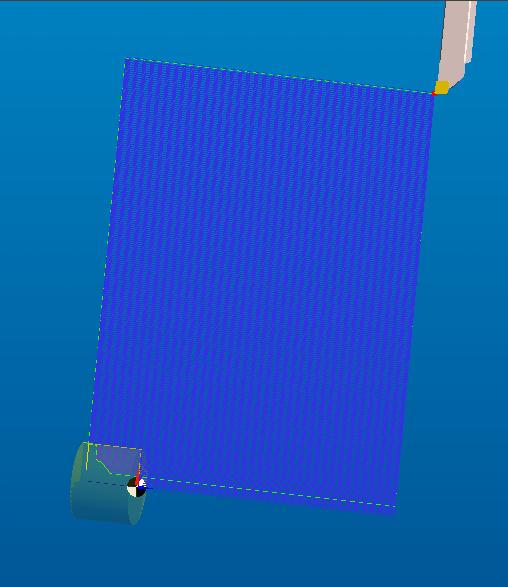

Dlaczego narzędzie zaczyna obliczanie ścieżki od takiej dużej średnicy? Co źle zrobiłem?

Nie wskazałeś zakresu obróbki. Dlatego Edgecam wygenerował ścieżke od współrzędnej w której zdefiniowany jest punkt wymiany narzędzia. Możesz to zrobić na 2 sposoby:
1. Po wyborze noża, przed toczeniem zgrubnym, wybierz ruch szybki i wprowadź współrzędną w pobliżu, średnicy wałka [X] z dodaniem 2 mm i w [Z] z dodaniem 2 mm, obrabianego detalu. Wówczas Edgecam potraktuje ten punkt jako zakres obróbki.
2. Z chwilą kiedy automatycznie stworzyłeś półfabrykat „wałek”, automatycznie stworzył się zakres obróbczy który za pomocą ikonki „Edytuj” trzeba przenieść na inną warstwę. Wówczas przy wskazywaniu geometrii do toczenia, Edgecam zapyta o zakres obróbczy i wskażesz ściągnięty zakres (czyli jest to linia pionowa i pozioma obrysu wałka).

Koledzy tak się wtrącę... Proponuję korzystanie z rozwiązań ułatwiających i przyśpieszających pracę w Edgecam czyli w tym przypadku funkcja "Bieżący półfabrykat" w Cyklu Zgrubnym i Profilowania. Jak nie ma potrzeby definiowania jakiegoś specjalnego zakresu to warto korzystać z automatu, program będzie generował ścieżki zawsze w obrębie zdefiniowanego półfabrykatu.
Bardzo fajne jest to że po wykonanej obróbce np. zgrubnej możemy zaktualizować półfabrykat i dalej korzystając z cyklu zgrubnego/profilowania generować ścieżki tylko w obrębie zaktualizowanego półfabrykatu.
