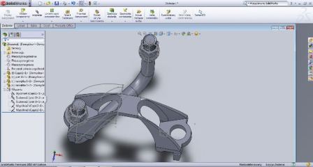

Potrzebuje zrobić wiązanie między tm zakrzywionym prętem a otworem po prawej stronie. Coś takiego jak jest zrobione wiązanie po lewej stronie. Nie mogę zrobić ani wiązanie koncentrycznego ani stycznego. Ten pręt musi chodzić w tym otworze w górę i w dół, nie może wychodzić za ten otwór. Czy istnieje takie wiązanie lub czy solidworks może lekko przesunąć sam otwór by dopasować do wiązania?[img]

żeby dopasować musisz powiązać geometrie tych dwóch części, tj najlepiej to zrobić parametrem, można też w części z otworem wywalić jeden wymiar złożyć na "oko" i edytując w kontekście złożenia tą część powiązać wymiarem ale może się posypać.
Najlepiej to zrobić to parametrem tzn żeby zakrzywiony pręt był nim opisany i odległość między otworami.
żeby pręt był ruchomy jest takie wiązanie w solidzie ono jest w zaawansowanych wiązaniach (teraz nie mam pod ręką solida;P) gdzie wpisywało się zakres ruchu w jedną i drugą stronę.
jeśli się nie da zrobić wiązania znaczy że coś jest nie tak albo z poprzednimi wiązaniami albo geometrią,
np nie są osiowo pręt i otwór dlatego nie da rady ani koncentrycznego ani stycznego, albo odległość jest nie pasuje.

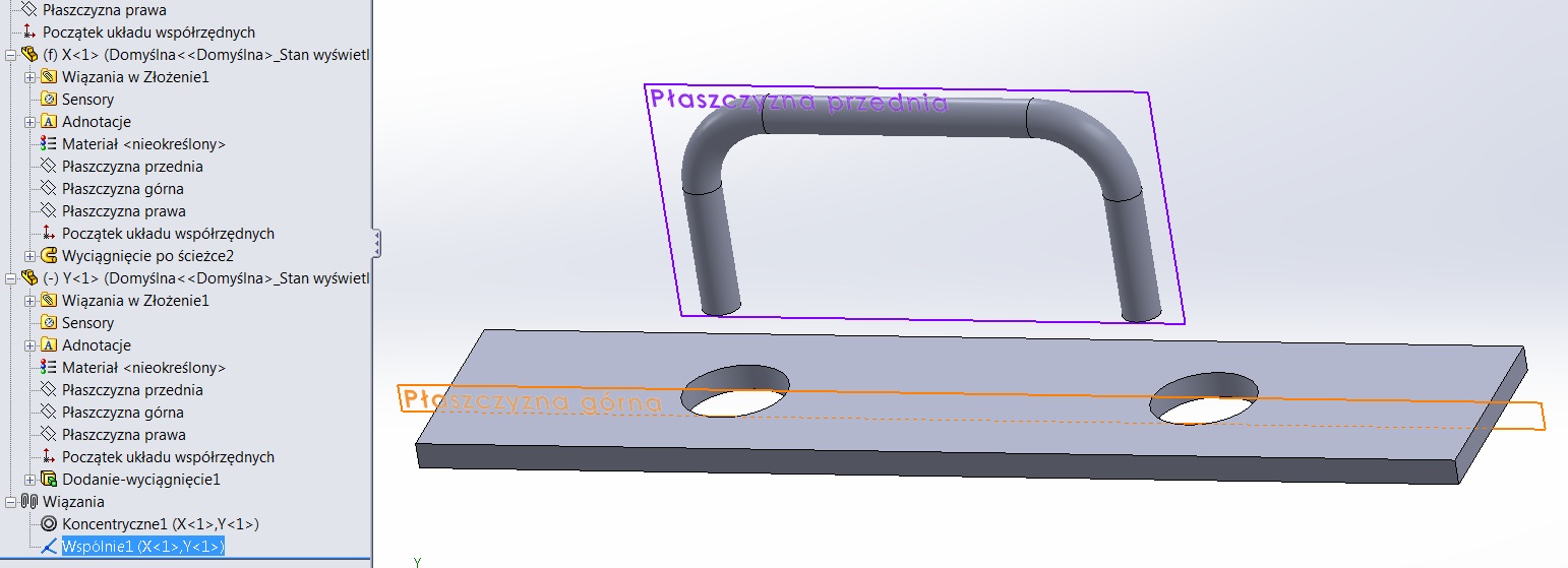

Nie wiem czy dobrze zrozumialem -> osie otworow w mocowaniu maja inny rozstaw niz osie wygietych koncow preta, w zwiazku z czym solidoworks nie pozwala Ci wykonac 2ch wiazan koncentrycznych.
Wg mozna by sprobowac sprawe rozwiazac z dodatkowymi plaszczyznami i do nich zrobic wiazania. Jeden otwor zwizac koncentrycznie (tak jak masz w swoim modelu) a w drugim poprowadzic plaszczyzne srodkowa (lub wykorzystac plaszczyzne modelu, jezeli dobrze go zorientowales na starcie), taka sama plaszczyzne srodkowa wstawic do preta a pozniej zwiazac je wspolny wiazaniem. Efekt jaki powinienes uzyskac to mozliwosc przesuwu w osi otworow przy jednczesnym zablokowaniu pozycji preta w 1 otworze. Zaraz sprawdze moja teorie i ew. podlinkuje foto.
Tak jak napisalem powyzej da sie wykonac to 2ma wiazaniami jezeli masz dobrze zorientowane czesci...
dla zobrazowania koncepcji przesylam screen'a z 2ma wiazaniami dla otworow nieosiowych z mozliwoscia ruchu w osi otworow. a pozniej jak kolega wzpomnial powyzej wiazanie z zakresem ruchu "od" "do".
