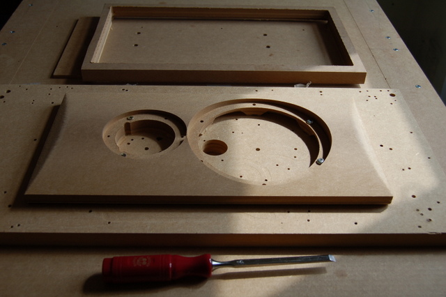

Poszukuje chętnego do wykonania frontu głośnikowego jak ponieżej:
Znam bardzo dobrze Rhinoceros 3d, więc z dostarczeniem modelu 3d, czy też dokładnych rysunków lub ogólnie znanych formatów CAD'owskich.
Ewentualnie jeszcze mógłbym spróbować wykonać model w Solidworksie, bo też co nieco go znam więc nie powinno być większych problemów (jeśli to kogoś miałoby odciążyć w robocie).
Ogólnie największy problem prawdopodobnie z zaokrąglonymi ścięciami po bokach obudowy, które ciągną się od dołu frontu do jego środka przechodząc w płaskie ścięcia idące do samej góry.
Problem też może być z dolnym i górnym ścięciem tak żeby można je była wziąć na raz przy pomocy jednego frezu, bo jest R15, być może za duże to można by było ewentualnie zmniejszyć na R10.
Ogólnie po ustaleniach co i jak żeby maszyna mogła to wykonać i żeby koszty wykonania były rozsądne dostarczył bym ostateczny rysunek lub model 3d.

Już dostałem 2 odpowiedzi, że niestety nie mają technicznych możliwości do wykonania tego skosu na boku frontu od połowy w dół (jakieś kiepskie te CNC :))
Dłuto też mam, ale chciałbym zrobić podobne do siebie te fronty, a przy pomocy dłuta może być ciężko :)
Zrobiłem kilka wersji w zależności od tego co kto mógłby się podjąć:

jak nie ma ujemnych kątów to w czym problem ?
natłukłem sie już tych talerzy do kolumn dla Bodnar audio
no chyba ze czegoś nie zauważyłem i musiałbym głowice zakładać na 5 osi
kolega podeśle model bryły w iges [email protected]

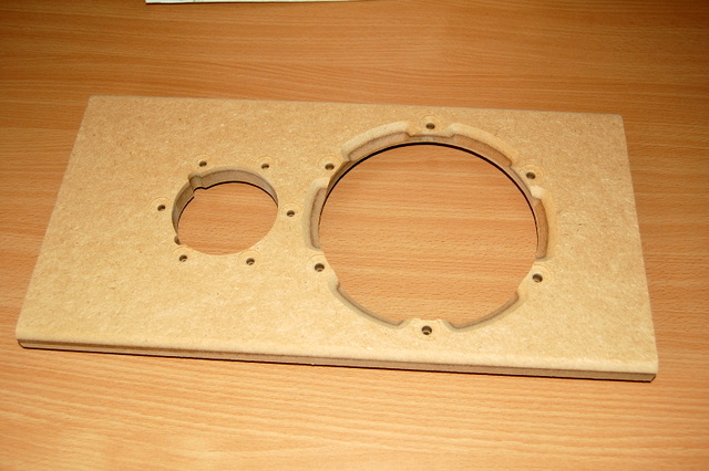

Post napisał: kak » 09 sie 2012, 23:45
Ja też nie widzę żeby się nie dało tego zrobić na 3 osiach.
Moja pierwsza próba frontu tak wygląda, obrabiany z przodu i z tyłu.

Post napisał: nonameplum » 10 sie 2012, 00:00
Wycięcie z tyłu to właśnie to o co mi chodzi, u siebie w projekcie to uprościłem robiąc pełne okrągłe wycięcie, bo zamiast wkrętów będę używał śrub z gniazdem M5, także zostawiłem tylko 10mm grubości ścianki na to gniazdo.
