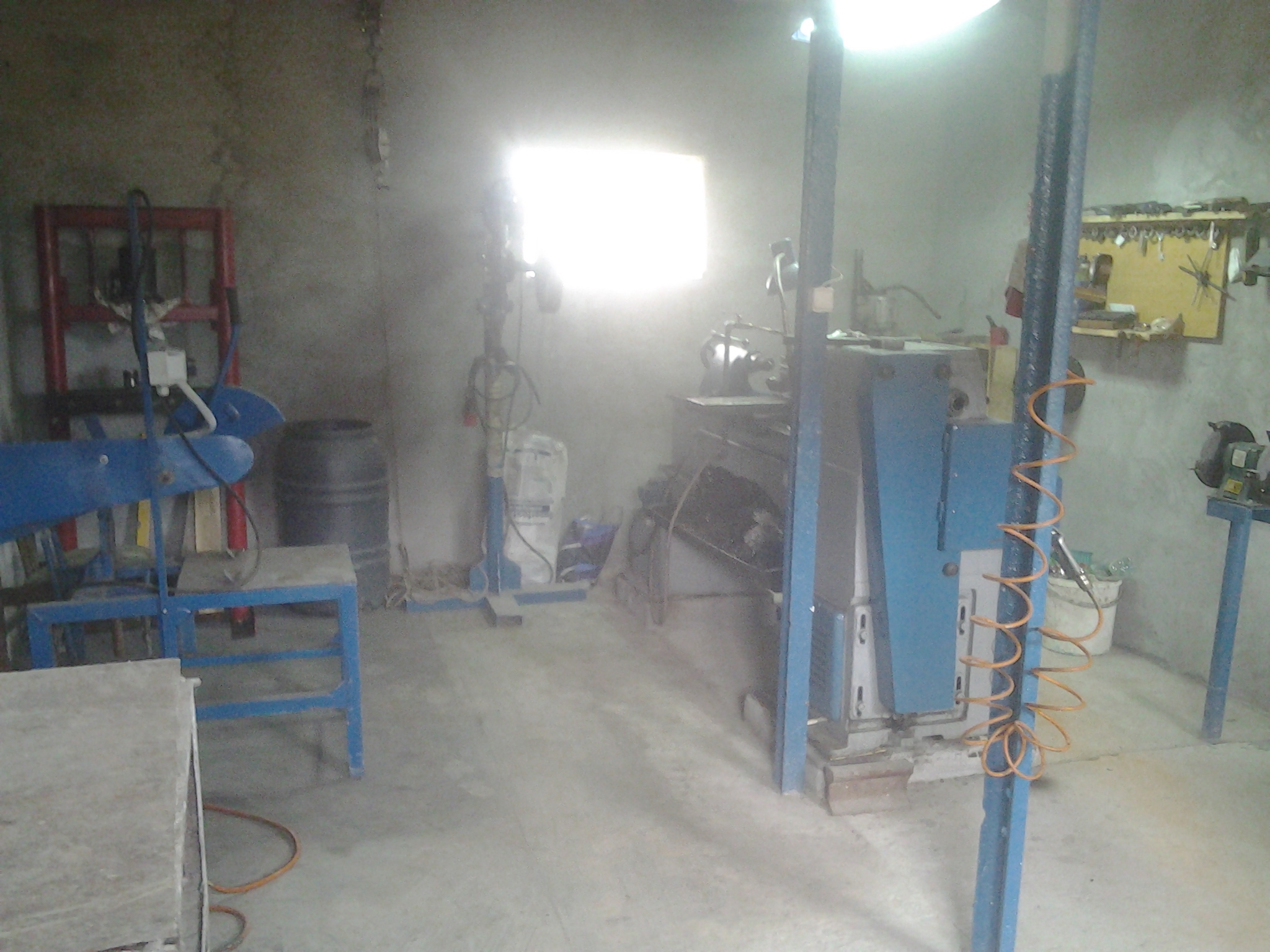

Ja swoj warsztat tez zrobilem w starej chlewni :mrgreen:
Zostalo jeszcze skonczyc instalacje, ogrzewanie i wrota, bo teraz sa tylko drzwi o szerokosci 1 metra. Jest tokarka, prasa, przecinarka wiertarka, stol i pare innych rzeczy. I kocham to miejsce bardziej od domu :grin: Obrazek
Tue 40, WS-15, FDA-16 ;D i pare innych gratów...
