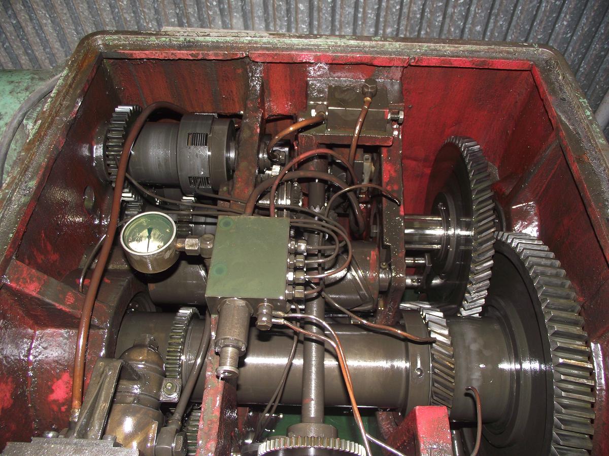

Tokarka tr70B 1968rok
Po przełożeniu "dźwigni" zmiany obrotów nie obraca się wrzeciono.
Zajrzałem do środka i chyba problem tkwi w regulacji sprzęgła.
Po delikatnym przesunięciu (śrubokrętem) płytek (lamelek )sprzęgła wrzeciono się obraca.Na drugim sprzęgle tak samo.Czy można jakoś podciągnąć to sprzęgło?Nie posiadam DTR.
Po włączeniu maszyny z wężyków powinien lecieć olej który smaruje tryba lecz nie leci.
Może sprzęgło jest hydrauliczne i wina leży od strony hydrauliki?

kar-met pisze:Może sprzęgło jest hydrauliczne i wina leży od strony hydrauliki?
Nawet wygląda jak hydrauliczne, najpierw sprawdż czy pompa ma dobry kierunek obrotów, musi podać olej inaczej nic z tego. Być może żle podlączyleś fazy.

Post napisał: kar-met » 02 sie 2012, 13:24
Dzięki bardzo "IMPULS3"
To była wina źle podłączonej wtyczki
Zamieniłem fazy i tokarka hula jak ta lala
Że też na to nie wpadłem :grin:
