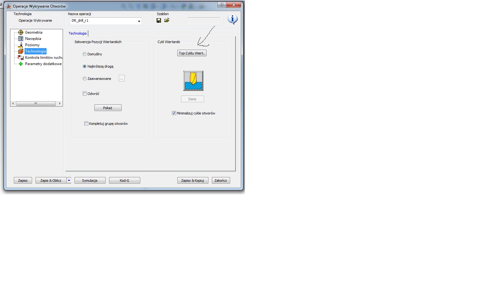

Witam. Mam problem z cyklami wiertarskimi.
Wszystko działa dobrze oprócz tego że w zakładce technologii nie można wybrać typu cyklu wiertarskiego.
Bardzo proszę o pomoc.
Pozdrawiam Obrazek
WZÓR

<Minimalizuj cykle otworów> - u mnie tego nie ma i mam możliwość wyboru.
.... usuń ,,ptaszka'' - może coś się zmieni.

Nie wiem czy to nie zależy od samego postprocesora. Ja na postprocesorze do Heidenhaina 426 mogę sobie wybierać cykle wiertarskie. Ale jak zmienie na postprocesor Fadala to nie mam możliwości wyboru.

Kolega skapiec ma rację. Trzeba wybrać inny postprocesor to wtedy pokazują się opcje.
