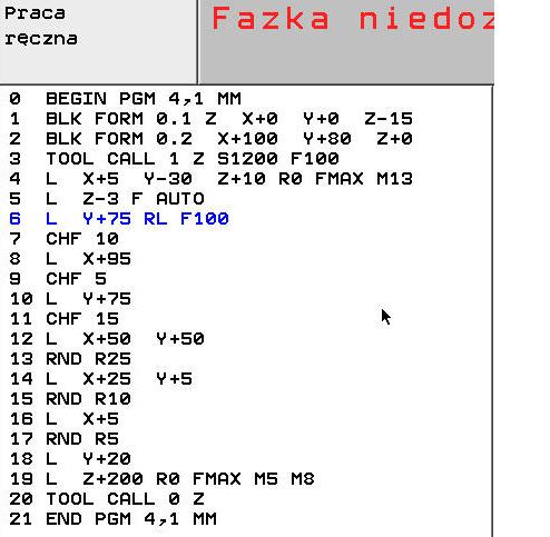

gdzie jest błąd?
http://ifotos.pl/zobacz/Rysunek4j_ranpawx.jpg/
błąd progrramu

Połączenie RL z CHF linia po linii jest problemem.
Trochę ogólnej teorii programowania:
Do prawidłowego działania korekcja wymaga ruchu w 2 osiach (najlepiej większych niż promień narzędzia).
Jeżeli przywołujesz korekcję przy ruchu w jednej osi, a następnie jest ruch w drugiej to wszystko będzie ok, ale jeżeli drugim krokiem jest łuk lub linia pod kątem - ruch w 2 osiach jednocześnie to istnieje ryzyko, że zostanie wykonane niezgodnie (wiele zależy od sterowania).
Heidenhain jest o tyle dobry, że nie wymaga większości z tego, ale CHF zaraz po RL to chyba za dużo (RND przechodzi).

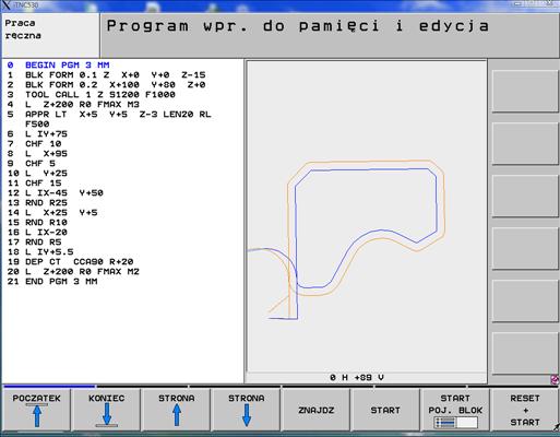

Moja propozycja
L X-20 Y5 FMAX
L Z-5 F2000
L X0,0 RL F1000 M
L Y60,0 R F M
L X10,0 Y70,0 R F M
L X85,0 R F M
L X90,0 Y65,0 R F M
L Y35,0 R F M
L X76,888 Y27,285 R F M
L X66,854 Y32,859 R F M
CC X54,713 Y11,005
C X32,859 Y23,146 DR+ R F M
L X22,858 Y5,144 R F M
CC X14,116 Y10,0
C X14,116 Y-0,0 DR- R F M
L X5,0 R F M
CC X5,0 Y5,0
C X0,0 Y5,0 DR- R F M
L X-20
L Z100 FMAX

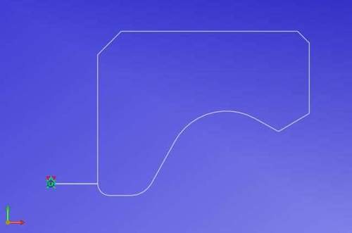

Przerysowałem Twój rys do CAD'a
Po czym użyłem CAM'a
ale równie dobrze mogłem zrobić to ręcznie zdejmując punkty .... ale szkoda było mi czasu ...
