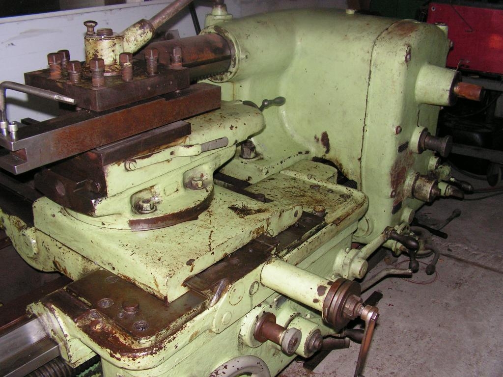

Witam drodzy koledzy!
czy kiedykolwiek spotkaliscie z takim modelem poreby. Jest to TR90 z roku 1949.
zastanawia mnie jaki stozek zastosowano w tej pinoli?
srednica zew pinili to 140mm, wewnatrz jeszcze nie zmierzylem (brak srednicowki).
Dziekuje za pomoc.

To zmierz suwmiarką. Różnica w stożkach nie jest na setne części milimetra tylko na milimetry. Potem popatrz w tabele.

Dzieki, juz znalazlem.
Przedstawiony na zdjęciach konik, to konik wiertniczy, niestosowany już w obecnie produkowanych przez Porebe tokarkach. Pinola fi140, a mocowanie to stożek metryczny nr 80, zbieżność 1:20.

Standartowo powinien być stożek Morsea 6, jeśli masz DTR tam jest to opisane dokładnie.Dołączyłem charakterystykę TR 90 z 58 r

Dziekuje Tuptus.
Ten konik ma automatyczny wysuw pinoli napedzany z silnika. To nie jest Morse. Juz wiem ze uchwyt ma jak w frezarkach, stozek metryczny dodatkowo mocowany sruba.
Poniewaz nie mam DTR, czy mozesz mi powiedziec jaka jest maksymalna waga obrabianego detalu w uchwycie bez podtrzymek w Poreba TR90.
