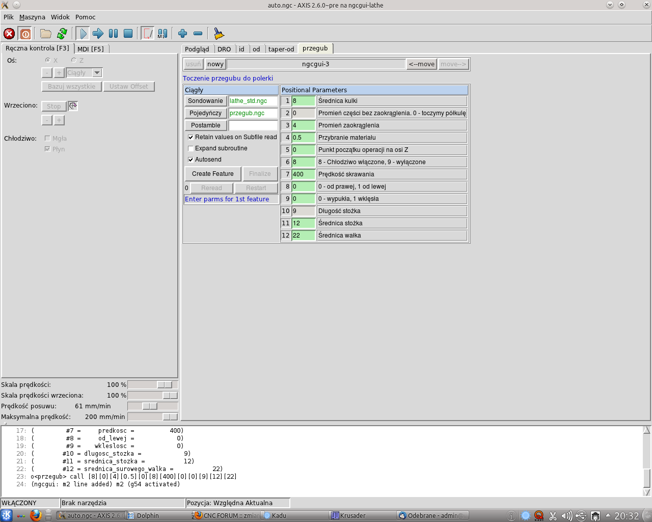

Mach sam z siebie chyba pętli nie obsługuje, trzeba pisać makra w VB.
Przesiądź się na LinuxCNC - masz wbudowany interpreter pętli i warunków.

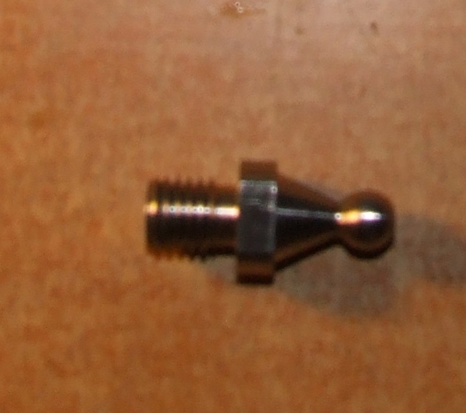

I jak dostaniesz coś takiego do wytoczenia, to w kilkanascie minut masz taki programik, który toto z pręta fi 22 mm sam wyrzeźbi :)

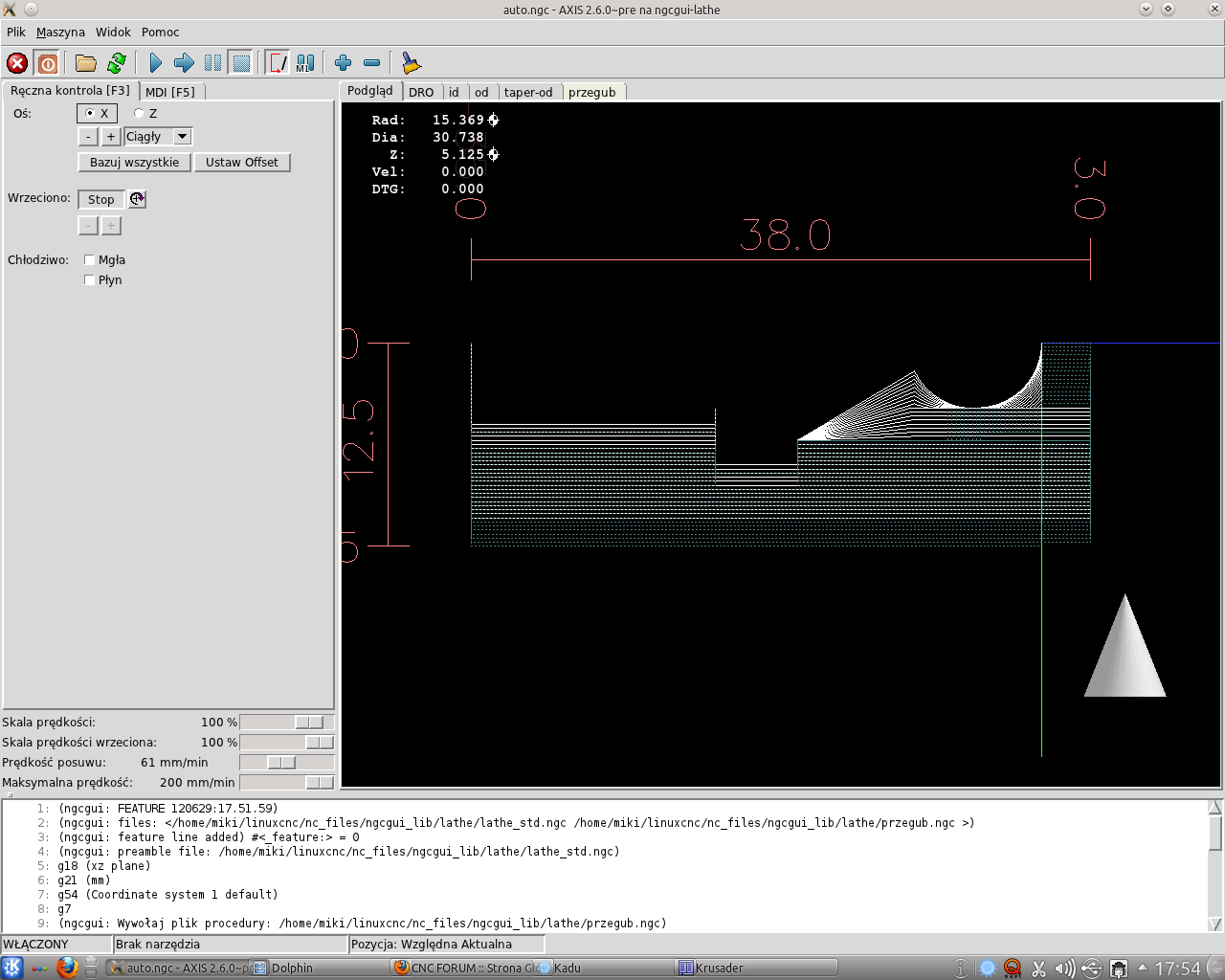

No tylko Miki nie widzę wizualizcji gwintu i tego sfrezowania :wink: Mach ma procedurę pętli tylko nie można podawać warunków a tak w ogóle co to za maszyna tokarka czy frezarka
do takich kulek Mach ma generatory Wizardss i tam wypełniasz tylko okienka .Moze jakis przykład tego co chcesz osiągnać

Oj , Wiesiu... To właśnie Linux ma okienka do takich bajerków. Pokaż mi okienko spod shita, które robi taki bajerek z jednej tabelki :)
A wizualizacja gwintu w NGCGUI to tylko dużo kresek poziomych - nóż idzie po prostej, a program wizualizuje ścieżkę narzędzia.
Tomcat - ja Macha kiedyś odpaliłem, ale mi się nie spodobał zupełnie, a i kompa zw shitem na pokładzie nie mam pod ręką. Nie pomoge.

A tak teraz patrzę ciekawe jakim nożem to toczył bo na gotowo jednym to raczej nie wyjdzie
MlKl
Posty: 3703
Lokalizacja: Błonie
Post napisał: MlKl » 01 lip 2012, 18:02
Trzy noże, każdy na innym imaku, w trzech układach odniesienia. Zrzut faktycznie pokazywał procedurę pod jeden nóż. W kodzie to tylko kwestia wywołania układów i takiej zmiany dojazdów między operacjami, żeby nie nastąpiła kolizja. Kilka minut roboty.
