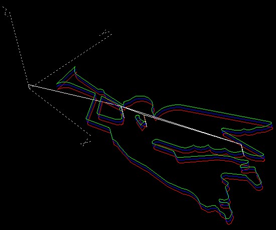

Ponieważ miałem już kilka pytań o sprawę frezowania kilkuprzebiegowego (z pogłębianiem) opiszę to po krótce. Pytanie jak można frezować stopniowo zagłębiając
frez np. po 3,3 mm w materiale o grubości 10 mm?
1. Rysuje się rysunek ornamentu (lub dowolnej ścieżki).
2. Zaznacza się tę ścieżkę (musi być widać niebieskie węzły).
3. Teraz kopiuje się go do schowka (Ctrl+C).
4. Wybiera się kolor czarny z palety Kolory PLT (lub HPGL w nowej wersji programu).
5. Teraz trzeba ten rysunek odznaczyć (kliknąć gdziekolwiek poza nim) - niebeskie węzły przestają być widoczne.
6. Wkleja się ścieżkę ze schowka (wklejony rysunek układa się dokładnie na poprzednim i znów widać jego niebiskie węzły).
7. Przy zaznaczonym obiekcie wybiera się kolor granatowy z palety Kolory PLT...
8. Znów trzeba ten rysunek odznaczyć (kliknąć gdziekolwiek poza nim).
9. Wkleja się rysunek ze schowka raz jeszcze (znowu wklejony układa się dokładnie na poprzednim i znów widać jego niebiskie węzły)
10. Wybiera się kolor czerwony z palety Kolory PLT...
11. Wykonuje się zapis do PLT: menu Pliki->Zapisz jako PLT pod dowolną nazwą. Konwerter PLT2CNC uruchamiany jest automatycznie.
11. W konwerterze zmienia się głębokości pierwszych 3 pisaków: czarny z -0,1 na -3,3, granatowy z -0,2 na -6,6, a czerwony z -0,3 na -10,3.
12. Klika się na przycisku [Konwersja].
W wyniku tych działań otrzymuje się kod CNC (patrz rysunek poniej), który w 3 krokach wykona frezowanie tego samego elementu z pogłębianiem i wycięciem elementu z materiału.

Chce zauwazyc ze twoj opis mozna tez zastosowac jezeli wykorzystuje sie programy CorelDRAW i Mach2 przy imporci pliku *.PLT do mach2 tez na takiej samej zasadzie ( ustawiajac odpowiedznie glebokosci dla kazdego koloru ) mozna ustwiac ciecie na kilka razy. :wink:
