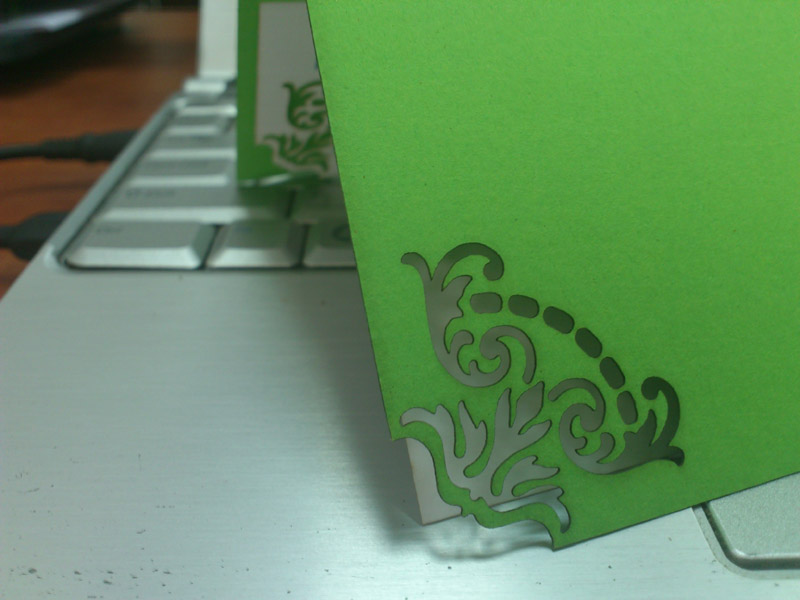

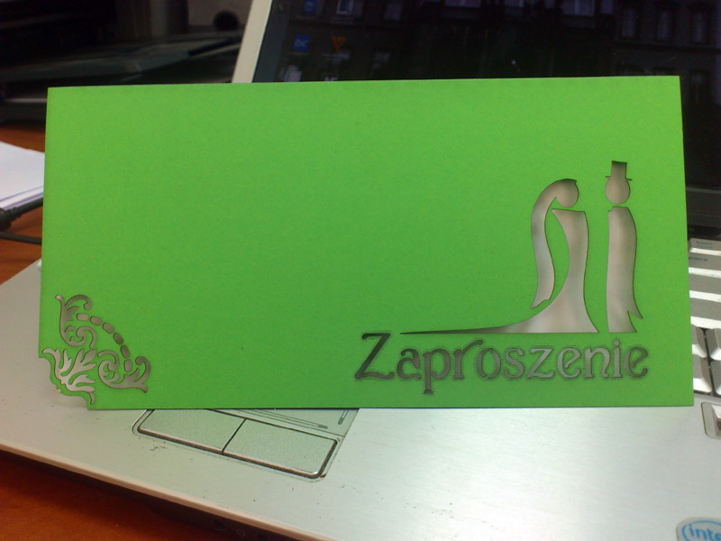

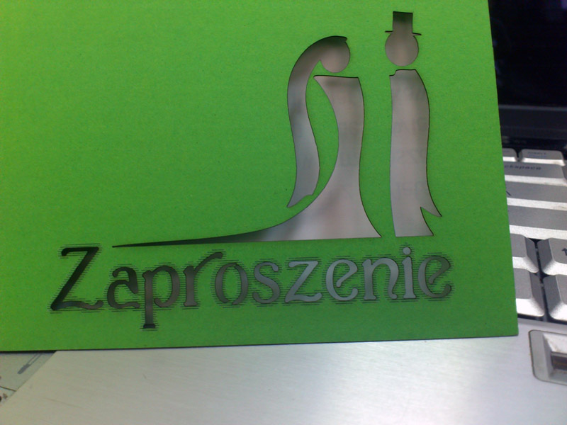

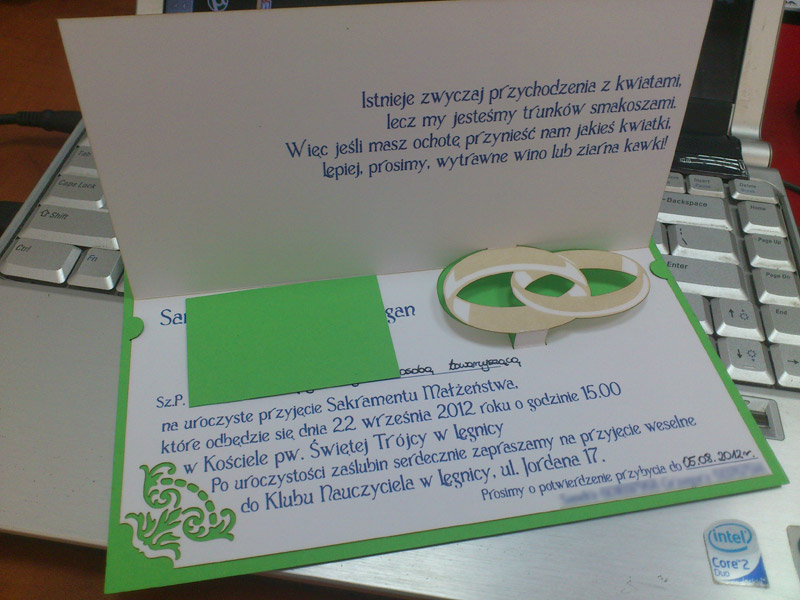

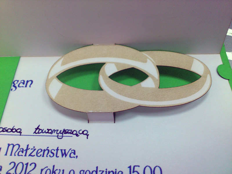

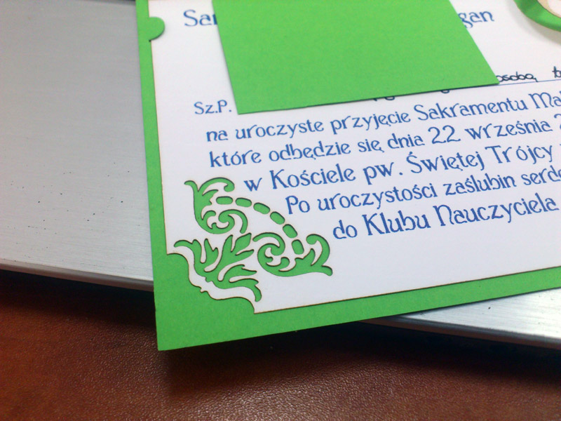

Od jakiegoś czasu poznaję 60watowego chińczyka LASER-500 od Techsolu, obsługiwanego LaserCut'em 5.3. Jak na razie udało mi się wykonać, moim zdaniem, ciekawe zaproszenia na ślub siostry (wrzucę jakieś foto wieczorem). Jednak zaproszenia opierały się na elementach graweru i cięcia. Teraz stoi przede mną zrobienie wizytówek i tu mam mały zgrzyt.

@Decodrew Dzięki za podpowiedź. Też własnie myślałem nad zmianą ogniskowej tylko tak zrobiłem projekt, że musiałbym na dwa przebiegi wypalać bo jest trochę detali i wycinanie więc najpierw musiałbym przypalić większą plamką a później reszta.
p.s. wspomniane wcześniej zaproszenia:
  1. Obrazek
  2. Obrazek
  3. Obrazek
  4. Obrazek
  5. Obrazek
  6. Obrazek
