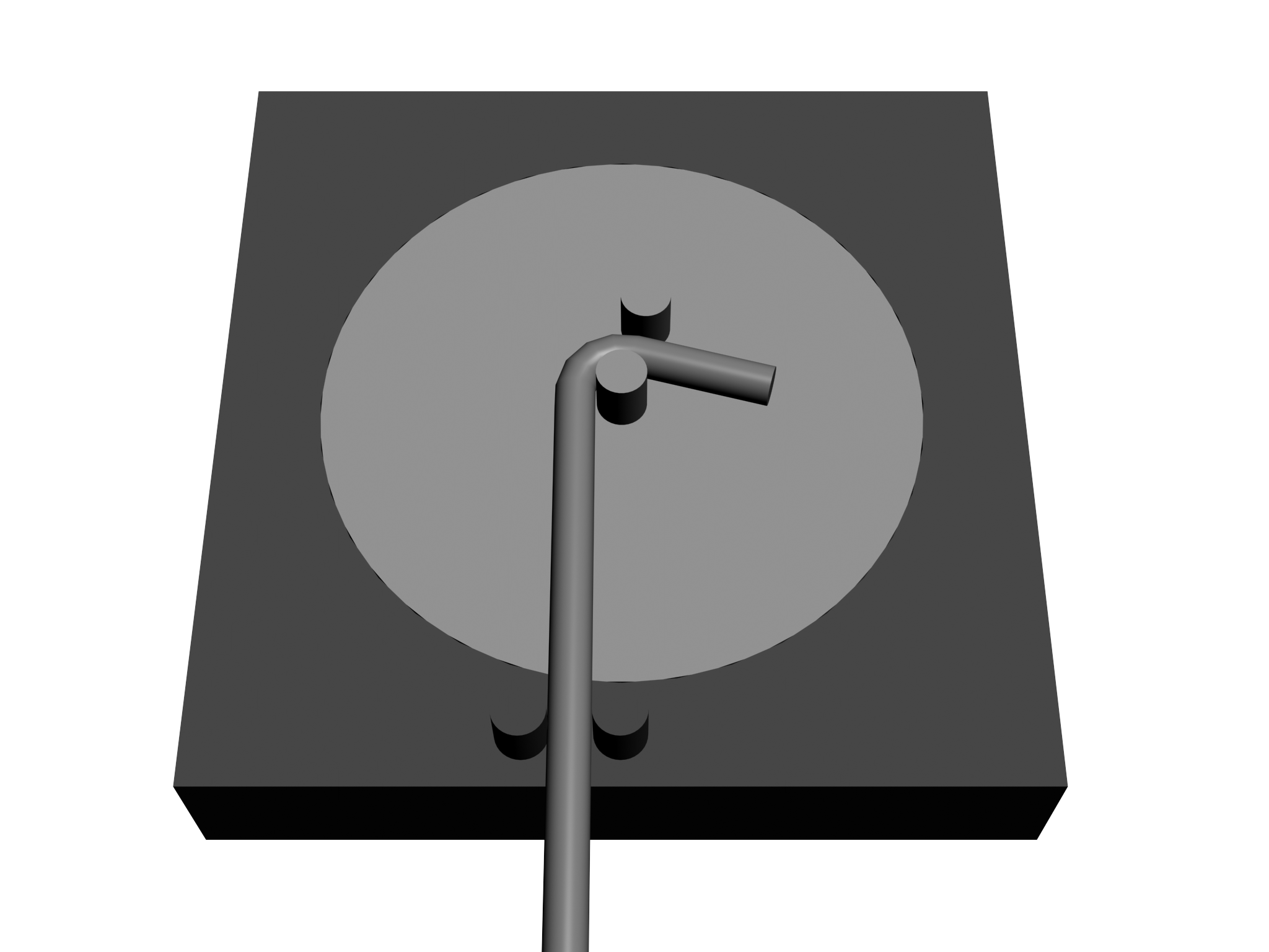

chciałbym usprawnić gięcie takiego oto drutu
drut sprężynowy według normy DIN 17223
średnica 4mm wytrzymałość na zerwanie w zakresie 1530 - 1730MPa, zwykle w górnej granicy powyżej 1650MPa.

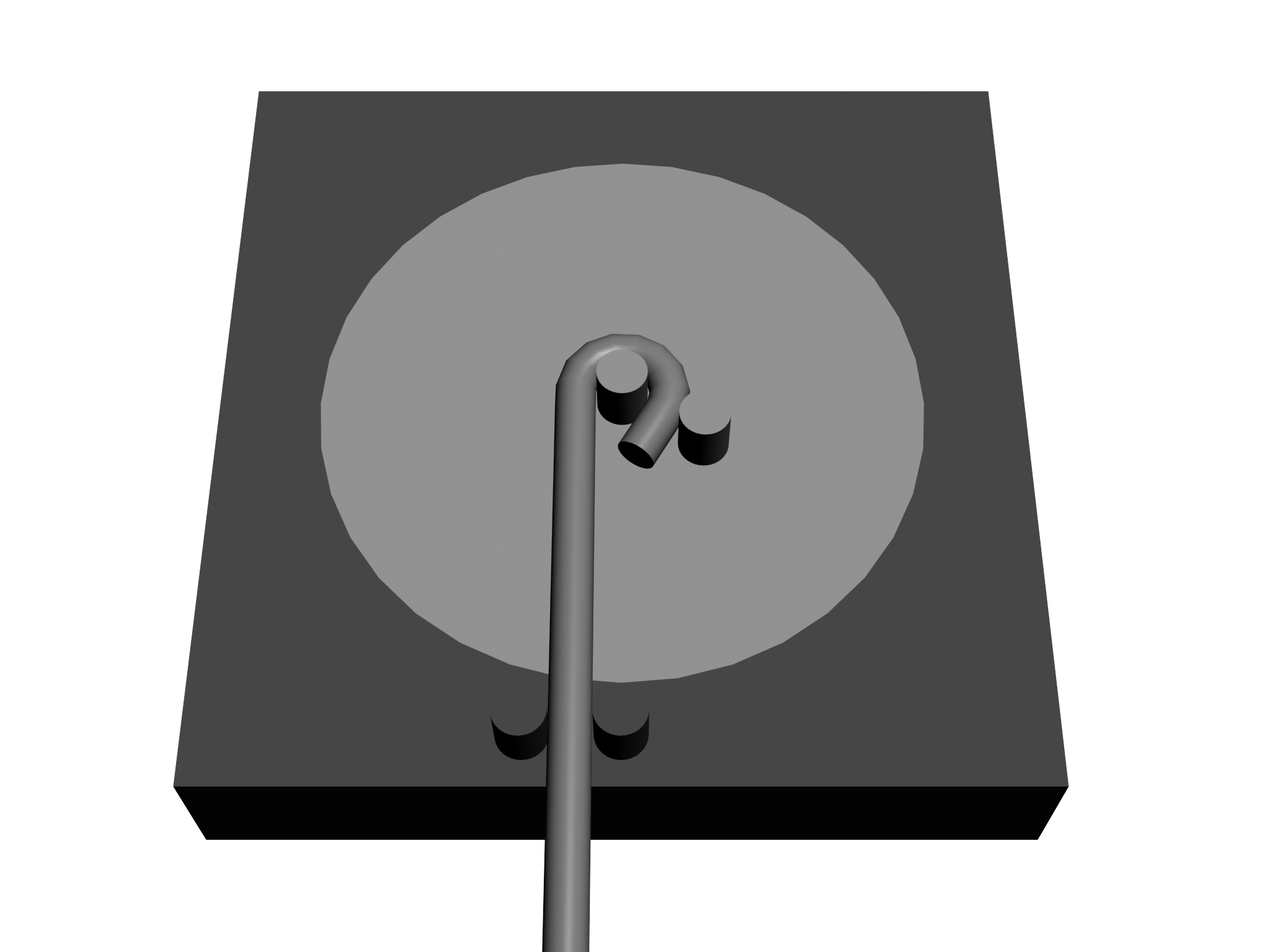

do tej pory używałem giętarki ręcznej o budowie takiej:
kąt gięcia około 230 stopni.

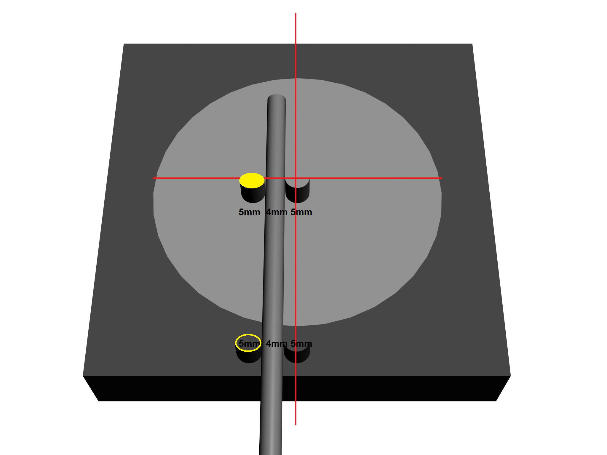

według mnie jest to konstrukcja zła ponieważ wszystkie kołki są osadzone bez łożyskowania. Jeśli się nie mylę dwa kołki zaznaczone na zółto powinny być łożyskowane- czy mam rację?
kołek lewy dolny zawsze zostawia około dwucentymetrowe obtarcie na drucie zaś kołek gnący ( górny lewy który wykonuje gięcie) nie zostawia żadnego śladu na drucie o dziwo.
czasem zdarza mi się wykonywać takich oczek w liczbie 1000 zagięć/dzień. gięcie zawsze wygląda tak samo dokładnie do takiego samego kąta i chciałbym to usprawnić bo nie dość że jest to pracochłonne to bardzo męczące.

No więc silnik od wycieraczek odpada, przekładnie ślimakowe w nich stosowane są niestety nie do takich zastosowań, na cofanie przyrządu to może się nadać ale nic więcej, ponieważ koło jest plastikowe w większości z nich. siła z jaką trzeba się przyłożyć do gięcia tego drutu i odciski na palcach wskazują raczej na zastosowanie właśnie czegoś "mocarnego". A nie pomyślałem o takim świetnym rozwiązaniu jak wieniec i bendiks. to rzeczywiście może się udać.
co do zastosowania takiego rozwiązania przy drucie dopiero powyżej 10mm nie mogę się zgodzić. gięcię np. 6mm zbrojeniowej przy tym drucie to przyjemność, jednak wciąż pozostaje pytanie czy moja giętarka nie powoduje tego że gięcie idzie tak ciężko.
Jak Panowie myślicie - czy powinienem zastosować łożyskowanie dla tych kołków czy to będzie miało aż tak drastyczny wpływ na siłę gięcia ?
